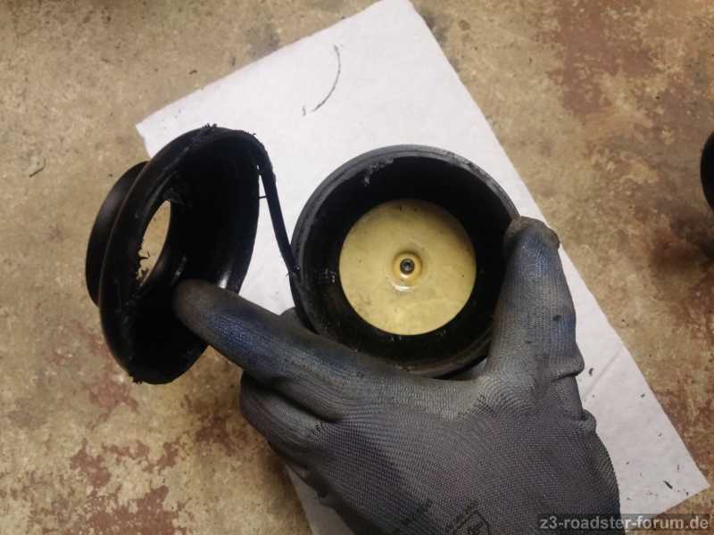

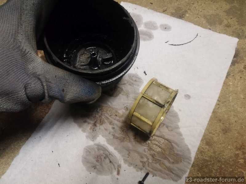

ja, theoretisch lässt sich der Filter nicht reinigen... wenn man sich keine Mühe gibt. Ich habe mir auf Anraten des Internets auch vorab ein neues Teil geholt und dann erst dann den alten ausgebaut und untersucht. Von oben kommt man an eine Verschraubung, womit sich der Filter lösen und im Prinzip in dem Behälter säubern lässt. Eventuell einfach in einem Eimer mit Wasser und Spüli ordentlich spülen. Das ist nur ein dünnes Netz und man sieht die Verunreinigung gut (bei mir noch original und sehr geringe Verschmutzung).

Klar, das geht total easy. Bei mir war es auch am Zulauf undicht. Obwohl der Schlauch innen ein Gewebe hat, geht es mit einem scharfen Messer problemlos und sauber. Der Schlauch ist lang genug, dass man da locker 10-20mm abschneiden kann.
Und probier ruhig mal die Reinigung des Filters! Wenns nicht klappt, kannst du ja noch einen neuen Behälter besorgen, solange du das Auto nicht ständig brauchst. Wäre vielleicht für andere auch ganz interessant.
