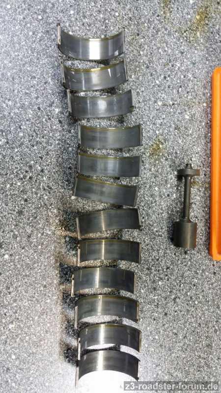

Pleullager:
-Lager der Pleuel ausbauen und erneuern,
-Kurbelwelle prüfen und vermessen, alle Teile reinigen.
-Ölpumpe prüfen und, wenn nötig, mit einem neuen Druckkolben
bestücken (war bei mir nötig) – inklusive aller Teile wie Lager, Schrauben,
Dichtungen, Ölfilter und Motoröl (Castrol 10W60)

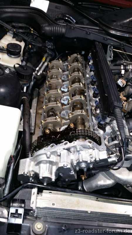

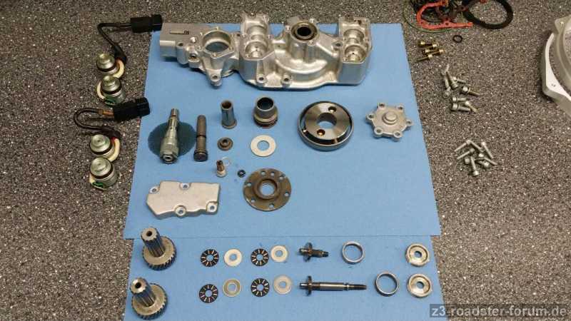

Vanos:
Systemtest durchführen, Fehler auslesen und löschen,
Adaptionswerte zurückstellen, Vanosgetriebe ausbauen,
reinigen, prüfen und mit neuen Dichtungen
wieder zusammenbauen. Magnetventile prüfen und nachlöten.
Zahnwellen zerlegen und mit Antirasselkit wieder montieren.

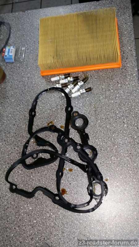

Inspektion:
Motoröl, Ölfilter, Luftfilter, Zündkerzen, Innenraumfilter und
Bremsflüssigkeit erneuern. Ventile einstellen, Hinterachsöl,
Getriebeöl erneuern, Scheibenreiniger, Dichtungen, Einstellplatten und
Ventile überprüfen.

Herr Mork sagte, meine Pleullager sahen noch völlig in Ordnung aus, der Wechsel bei 80tkm war also noch nicht nötig...auch die Vanos sahen noch gut aus, Dichtungen waren noch intakt, nur leicht angeplättet. Ventielspiel war auch nur gering an drei Ventilen. Ich habe also einen sehr gepflegten Zetti :sunny:

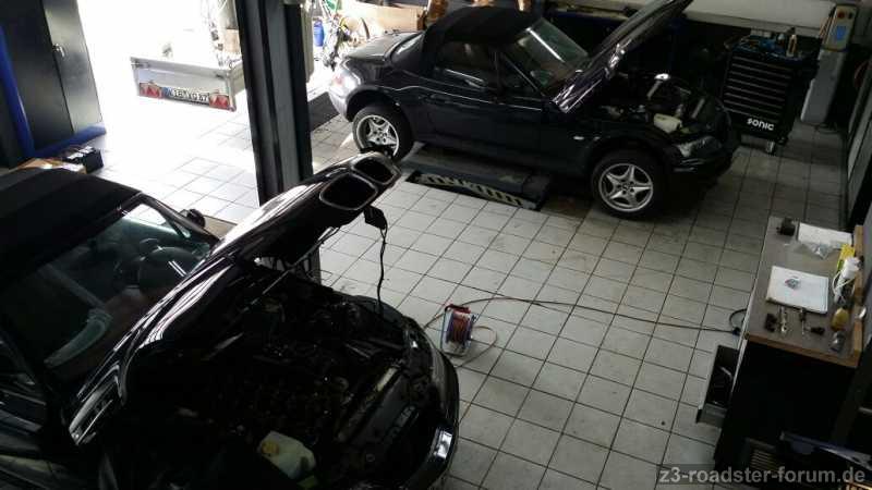

(der Vordere ist meiner, waren quasi Zwillinge vor Ort :D )

-> Meine Pleullager sahen mit 79tkm noch sehr gut aus, da wird es bei dir auf die paar Tage sicher auch nicht ankommen.
