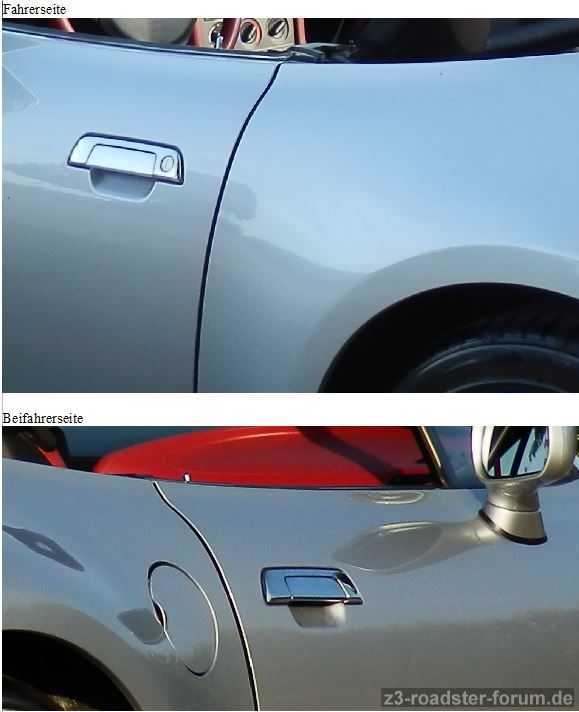

Beitragvon VauZwei » 30.10.2017 17:30
Äpent nur beinahe :wink: ...siehe Fotos...gut, man könnte auf der Beifahrerseite ein Loch bohren um den Schlüssel einzuführen :D
PS: Und dann gibt es da noch sowas wie eine Diebestahlverriegelung des inneren Türgriffs/Türschlossöffners, der in bestimmten Situationen ins Leere greift.

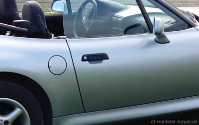

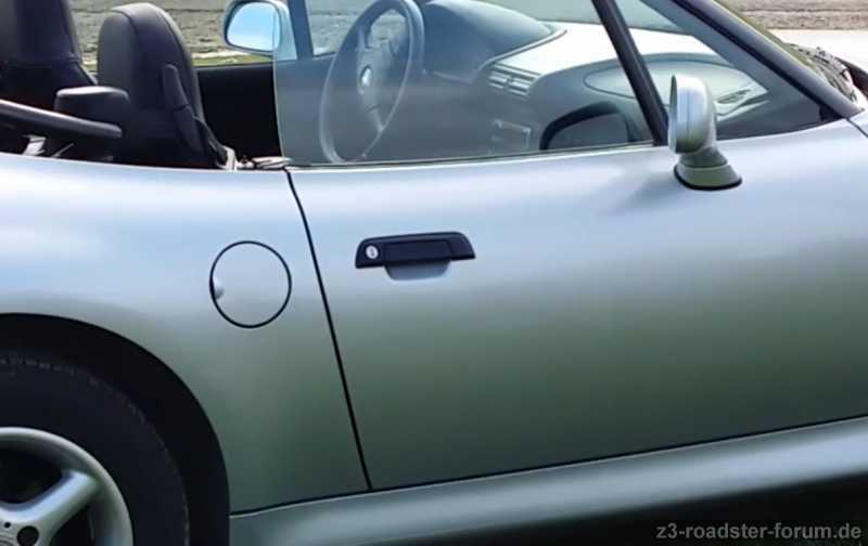

VauZwei hat geschrieben:Beifahrerseite hat keinen Schließzylinderzugang für den Schlüssel.
Sagt wer? :mrgreen:
Ich kann auch bei abgeklemmter Batterie bei jeden der Zylinder auf und zusperren. Es sperrt halt nur das Schloss auf wo ich den Schlüssel reingesteckt hab und nicht alle, aber das ist sicher für dich kein Problem, oder?

Beitragvon OQ3 » 30.10.2017 20:44
Das sagt und macht BMW.
Fahrzeuge mit FB haben auf der Beifahrerseite keinen Schließzylinder.
Man macht denn die Tür denn innen auf.
Bohren war wohl ein Scherz.

Hab ja nur behauptet, dass die allgemeine Feststellung, dass es auf der Beifahrerseite keinen Schließzylinder gibt, nicht stimmt, da ja von einer FB nie die Rede war.
War auch nicht bösartig oder oberlehrerhaft gemeint, sondern einfach ein aufmerksam machen, dass es das doch gibt!
