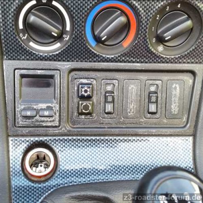

Aloha,
mein Vorbesitzer hat so ein Cockpit-Folien-Set verklebt. Untergrund ist der schwarze seidenmatte Kunststoff. Hat jemand das Klebezeug schon mal entfernt? Wenn ja, womit gehen die Klebereste runter, ohne den Originalkunststoff zu beschädigen? Das Dekor ist "Carbon" mit einem silbrig-blauen Einschlag. Vieleicht hilft das bei der Identifizierung von Hersteller und Kleber.
Ich dachte an: anwärmen, abziehen, Reinigungsknete? Freu mich aber über Anregungen.
Werner

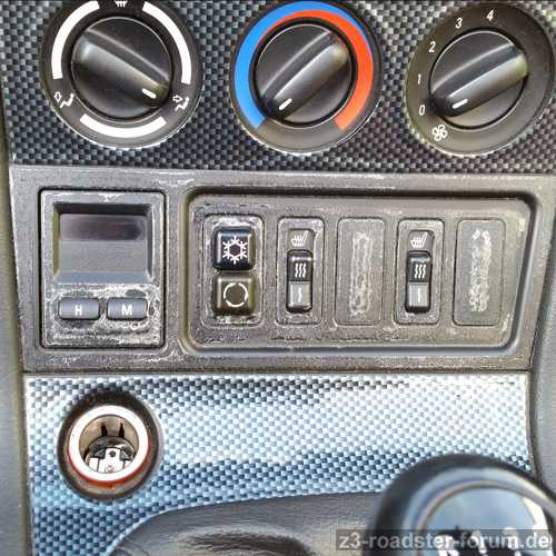

Ich konnt's nicht abwarten bis ich den Kleberentferner im Haus hab und hab gestern schonmal an einem kleinen Teil mit der Methode "warm ablösen" und mit "WD40 die Klebereste abwaschen" ausprobiert. Klappt überraschend gut.
Mein Weg:
- mit Föhn anwärmen 40-50°C
- Folie langsam abziehen, möglichst in einem Stück
- Frottee-Lappen mit WD40 tränken
- Klebereste abrubbel/abwaschen
- danach das Umfeld nochmal mit klarem Wasser und einem Microfasertuch abwischen

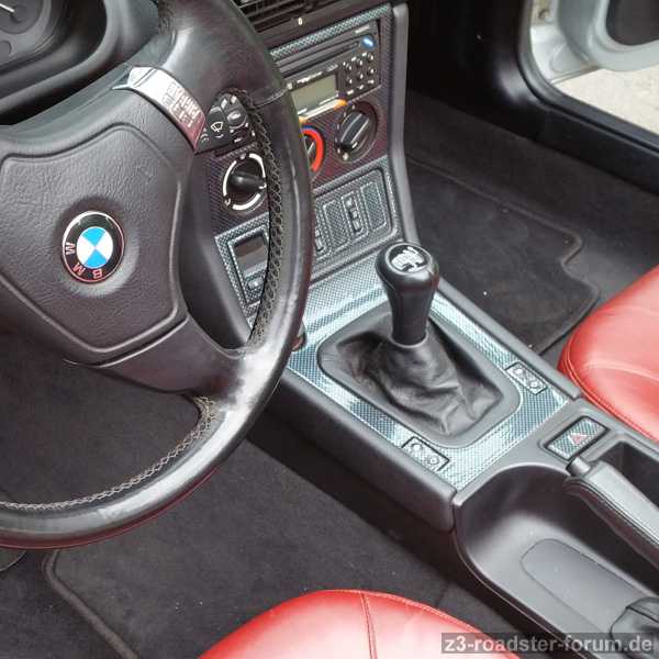

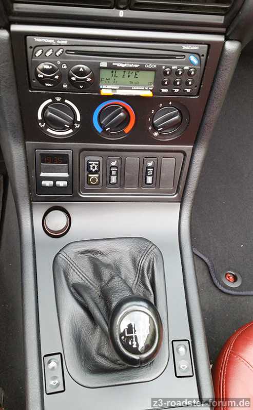

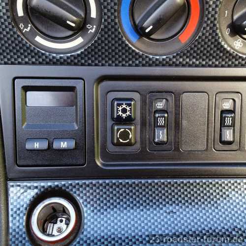

Kaum zwei Stunden später bin ich fertig. Fazit zur Folie: Mein Geschmack ist es nicht, wenn aber der Kleber den Kunststoff nicht angreift, hat man darunter ein tolles, nahezu kratzerfreies Cockpit (vorausgesetzt der Vorbesitzer hat damit keine Kratzer vertuscht).
Ausgangspunkt
Kleberreste nach dem abziehen der Folie
Nach der Reinigung mit WD40
Eine Stunde später war der Spuk voüber
