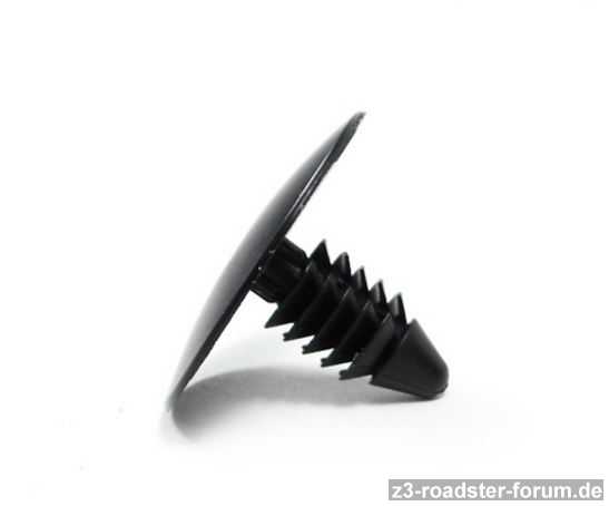

als ich die alte Verkleidung vom Kofferraum raus"gezerrt" habe, sind die Stopfen kaputt gegangen. Sollen sie scheinbar auch, die habe sich da so reingefressen, dass es kein Vergnügen war, die da rauszupopeln...
Die originalen:

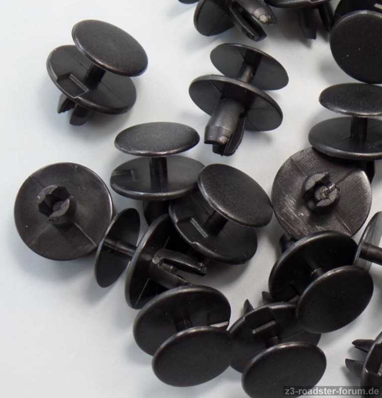

Kann ich anstatt diesen Dingern auch die hier nehmen?
http://www.ebay.de/itm/20x-Kofferraum-M ... SwSypY~EI-
Müsste gehen, oder?

Das was auf dem unterem Bild zu sehen ist sind Spreizniete, es kann sein, dass diese im Durchmesser zu klein sind und in den Löchern nicht halten. Fahr zum freundlichen und lass dir von den Verschlussstopfen 51 71 8 137 323 ne handvoll mitgeben.
Wenn Du das nächste mal so eine Verkleidung rausbauen willst, nimm eine Gabel, damit kann man diese Widerspenstigen Plagegeister gant gut raushebeln. :thumpsup:
