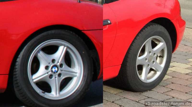

Der Erste, der Dritte und auch der in RT haben keine Überrollbügel...
...bleib Nr 2.
Bei dem fällt mir von Bild 1 zu Bild 2 der Unterschied in der Höhe auf.

Zitat:"....Auserdem ist ein tieferlegungssatz mit zu Verkaufen"
Evtl. hatte der Verkäufer diesen auf dem einen Foto verbaut!?
Dafür würden die unterschiedlichen Felgen sprechen.
Meiner Meinung nach sollten Bilder in einer Anzeige den aktuellen Zustand darstellen. :wink:

die tiefergelegten Fotos vom roten Zetti sind mir auch sofort aufgefallen
Für mich stehen Jaguar E-Typ, Pagoden-SL und Z3 in einer gemeinsamen Tradition, diese Autos brauchen nicht liefergelegt werden... :wink:

3 Hand, mom Besitzer ist kfz Mechaniker und hat das Fahrzeug selbst gewartet/gepflegt. Verkauf wegen Anschaffung eines Golf Cabrios und aus altersgründen.
Tieferlegungssatz wurde wieder ausgebaut, da die Hofeinfahrt zu steil ist. Aktuelle Bilder sind die mit den Winterreifen und Standardhöhe.
