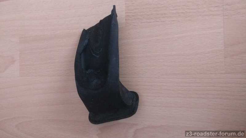

Hi zusammen,
ich hab als ich gestern meinen Auspuffhalter neu gemacht hab, hab ich das hier auf dem Krümmer liegend gefunden.
weiss einer was das ist, bzw. wo es ursprünglich hinkommt? Kann mir kaum vorstellen das ich das von der Straße aufgesammelt habe, allerdings hab auch nichts gesehen wo es hinkommen könnte?

Hallo
Habe ich bei mir auch auf dem Auspuff gefunden, im Z3 sind davon 2 Stück verbaut das sind die Entwässerungs Gummis vom Lüfter Kasten, ich wusste erst auch nicht wohin und habe den Gummi weggeschmissen, hatte aber immer öl Geruch im Auto, habe gesucht wo der Geruch herkommt und siehe da bei mir waren beide weg habe beide erneuert öl Geruch weg und alles schön.
Scheibenwischerarme müssen ab das Gitter unter der Frontscheibe und ganz unten sind dann die Löcher wo die Gummis reinkommen.

Beitragvon xt-mom » 22.11.2016 14:34
Ja genau :thumpsup:
