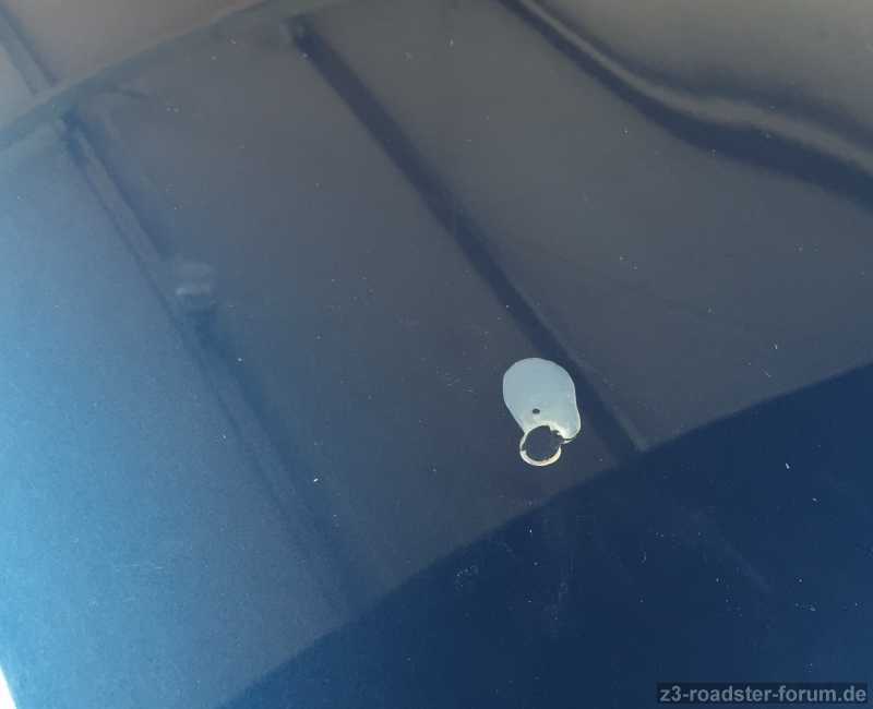

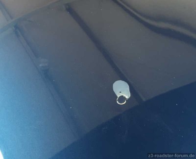

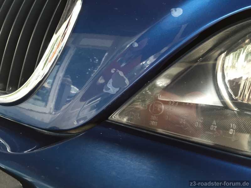

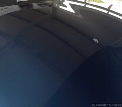

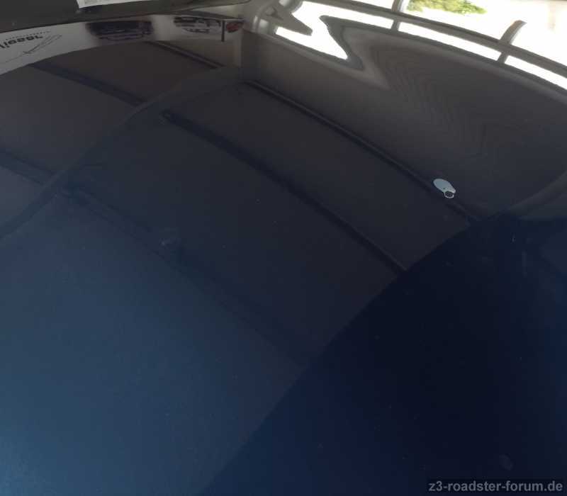

Hallo zusammen,
ich stehe kurz vor dem Kauf eines ZZZ und bin mir aufgrund Klarlack abblättern an der Frontklappe gar nicht mehr sicher ob ich ihn kaufen soll.
Der Händler meint, das Fahrzeug sei unfallfrei und es wurde Lackschichtenmessung durchgeführt und nachlackierungsfrei.
Angeblich von Steinschlag. Es ist glaube ich auch nur der Klarlack betroffen.
Mir geht es vor allem darum, dass ich nicht sofort die komplette Frontklappe neu lackieren möchte und so viel Geld reinstecken möchte.
Wie lange hält der ZZZ noch durch, ohne dass womöglich Rost auftritt?
Wie schätzt ihr das ein?
Vielen Dank im Voraus!

Ich arbeite momentan fleißig an der Außenhaut meines Zetti mit genau der gleichen Farbe. Mein Wagen hatte seeehr viele Steinschläge und da war nicht mal ansatzweise so ein extremes Abblättern.
Teile lackieren zu lassen ist ja an sich kein großes Problem - bloß dass die Motorhaube so ziemlich das aufwendigste und teuerste ist. Ich würde an deiner Stelle den Wagen zur Porbefahrt leihen und damit zu mindestens einem, vielleicht auch mehreren Lackierern fahren und das ganze besprechen. Also nicht unbedingt, was eine Reparatur kosten würde, sondern sie sollen dir eine Beratung geben, wie sowas entstehen kann. Ich persönlich vertraue keiner Lackschichtenmessungen von irgend einem Verkäufer.
Bezüglich Rost gibts erstmal keine Probleme, da die Grundierung und der Farblack genug Schutz bieten. Aber es sieht halt verdammt hässlich aus.
Eine eigenhändige Lackierung kann ich nicht empfehlen, das ist ein sehr kompliziertes Thema. Trotz viel Erfahrung und guter Technik habe ich es bei mir noch nicht vernünftig hinbekommen.

So ein paar kleine Lackschäden lassen sich für gewöhnlich ausbessern und machen das Auto keinesfalls anfälliger für Rost. Am besten mal von einem SmartRepair-Mann oder Lackierer abklären lassen.
Ein Auto nur wegen solcher kleinen Mängel zu verwerfen, halte ich für unsinnig.
Lieber ein paar kleine Lackmängel, als eine überlackierte M-Umbau Bastelei. Nix für ungut.

Das lackieren der Haube kostet ca. 600€...muss halt beim Verkaufspreis berücksichtigt werden...in der Regel ist das eh nötig, außer der Vorbesitzer hat das schon gemacht...15-20 Jahre sond selten spurlos....

Diese Spuren stammen gerne von Bremsflüssigkeitskontakt mit dem Lack. Kein Indiz für Rostanfälligkeit!
