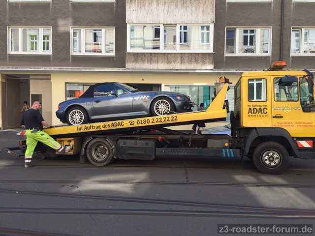

Der Wagen hat keine Bügel, er steht beim Schrauber in Düsseldorf da kann auch angefragt bzgl. des Schadens.
Werden paar Fotos machen und posten, anbei das letzte...
