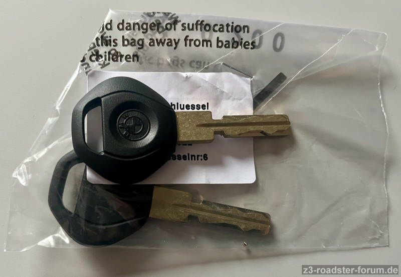

Mittlerweile kosten die Ersatzschlüssel (ETK 51218205442) beim BMW-Händler 88,69 € (zumindest habe ich das gerade dafür bezahlt.) Hat selbst über den Jahreswechsel nur fünf Tage gedauert.

Über BMW ist natürlich die "sichere" Originallösung. Wer nicht soviel Geld ausgeben möchte, ich habe mir Ersatzschlüssel via Ebay (inkl. Fräsen!) besorgt. Fürs Facelift/EWS 3 gibt's Transponder für 2,50€ (Aliexpress). Möglicherweise funktionieren die auch beim VFL/EWS 2, das müsste ich aber erst noch testen.
Es gibt den Erstschlüssel mit Licht (ohne Funk), den "Normalschlüssel" wie von Greg gezeigt (beide unter 10€), sowie den Funkschlüssel, mit (25€) oder ohne Funkplatine (10€), je nachdem ob man nur das Gehäuse (mit Klinge) erneuern möchte, oder einen kompletten Ersatzschlüssel braucht.
Es gibt auch Schlüssel im E46 Style (Rautenform) und Klappschlüssel...
Wenn man seinen vorhandenen Schlüssel nur ersetzen möchte, kann man den Transponder einfach umbauen, fertig.
Bei einem neuen/zusätzlichen Schlüssel muss man einen neuen Transponder in der EWS anlernen. Das geht mit dem AK90+ Programmiergerät, die EWS (unterm Lenkrad) muss dazu ausgebaut werden.
Beim E46 hab ich das bereits mit zwei neuen Funkschlüsseln erfolgreich gemacht. Z3 steht noch aus sobald die neuen Funkschlüssel nächste Woche da sind.
Werde dann berichten was das Fräsergebnis betrifft.

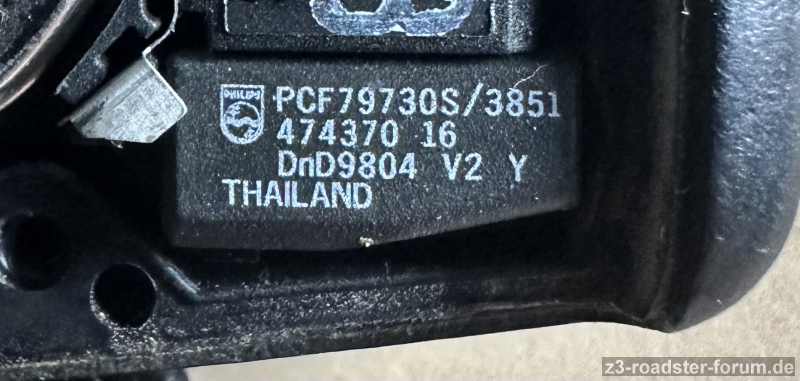

Ich fahre VFL M44. Ich habe jetzt auch bei deiner Quelle auf EBay den gefrästen Ersatz bestellt. Jetzt stellt sich die Frage wegen den Transpondern. Ich habe meinen einzigen Schlüssel auseinandergebaut und den Transponder Modell abzulesen. Es ist von Phillips PCF79730S. Kennst du, ob sie noch verfügbar sind? Wo kann man es kaufen? In der Facebook Gruppe wurde geäußert, dass diese Transponder sehr selten sind.
Weißt du ob die auch mit AK90+Gerät programmierbar für EWSII wären?
