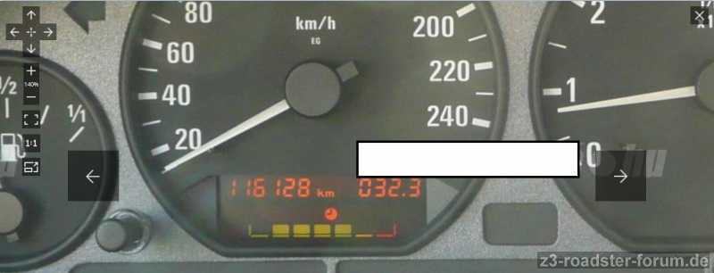

Hallo Forumsgemeinde,
bin auf der Suche nach einen gepflegten Z3 Coupe.
Bei meiner Recherche bin ich auf einen Coupe gekommen der mir persönlich Auffälligkeit im Bereich vom Tacho aufwies.
Bitte Euch um Eure Beihilfe!!
Handelt sich auf dem Foto, mitte unten, um den sogenannten Manipulationspunkt?
Danke für Eure Tipps!

wenn Du das Uhrensymbol meinst dann ist das nicht der Manipulationspunkt sondern es muss die Bremsflüssigkeit gewechselt werden.

ich meine das ist der Punkt, dass der BremsenService dran ist.

Oliver hat recht...das ist der Hinweis, für den fälligen Bremsflüssigkeitswechsel

das Fahrzeug befindet sich im Ausland, möchte nicht unbedingt das Risiko beim Kauf eingehen, deswegen bin mir nicht sicher.
Danke für Eure Tipps.
Bin leider in technischen nicht besonders tüchtig darum meine Frage gilt in die Richtung wie kann ich überprüfen das der KM-Stand wirklich stimmt?.
Serviceheft ist bis 2006 lückenlos gepflegt bis 105000km, aber dann keine Eintragungen mehr. kann schlecht glauben das das Fahrzeug seit dann in 10 jahren nur ca. 10000km bewegt worden ist
Das Fahrzeug habe ich noch nicht gesichtet.
Welche Tipps könnt ihr mir mitgeben , auf was wäre besonders zu achten ; es geht um dIe Echtheit der Eintragungen, Zustand, etc.

im Display des gezeigten Fotos ist wird eine anstehende Wartung angezeigt. Es handelt sich dabei um die "Jahreskontrolle", die im Wesentlichen den Wechsel der Bremsflüssigkeit beinhaltet. Ansonsten scheint mir die Anzeige in Ordnung. Schau Dir mal das Wartungshandbuch an und überprüfe die Wartungsintervalle. Wenn der letzte Bremsflüssigkeitswechsel 2 Jahre zurückliegt ist die Anzeige o.k..
Weitere Details kann man noch durch Auslesen der Daten in der Instrumentenkombination erhalten.
Bevor Du das Fahrzeug kaufst würde ich vom Verkäufer noch die Jahreskontrolle durchführen lassen. Sie ist nicht teuer (ca. 80€ bei BMW). Achte aber darauf, dass auch neue Bremsflüssigkeit eingefüllt wurde. (Sie muss ganz transparent sein). Manche Spassvögel stellen nämlich einfach nur den Rechner zurück.

hinsichtlich des km Standes und Manipulationspunkt hatte ich hier mal einen Beitrag verfasst, der km Stand wird mindestens 2x im Fahrzeug abgelegt:
Re: Manipulationspunkt
Gruß Uwe
PS: GWSZ bedeutet Gesamtwegstreckenzähler
