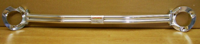

Beitragvon barney » 06.05.2004 11:29
Hi,
meines wissens gibt es bei BMW keine Domstrebe für den Z3.
Ich habe eine Alu-Domstrebe von Wiechers verbaut. Diese kostet ca. 150Euro (Stahl kostet ca. 100 Euro).
In diesem Forum ist unter der Fotogalerie auch ein Bild, in dem diese Domstrebe im eingebautem Zustand abgebildet ist. (Wird im Motorraum über dem Motor zwischen den beiden Domen für die Federbeine verschraubt)
Beim Z habe ich noch nicht so viel Schrauber-Erfahrung, aber beim 3er E30 hat die Domstrebe auch einiges gebracht. (bei meinem E30 wa es so, das sich die Dome ohne Domstrebe um ca. 1cm auseinanderbewegt haben, wenn ich das Fahrzeug auf der Hebebühne hatte, also die Belastung durch das Fahrzeuggewicht weg war - dann kann man sich vorstellen wie sich die Dome bewegen, wenn man eine schlecht ausgebaute Straße fährt)
Barney
Wiechers Domstrebe Stahl.jpg (1.48 KiB) 1563-mal betrachtet
