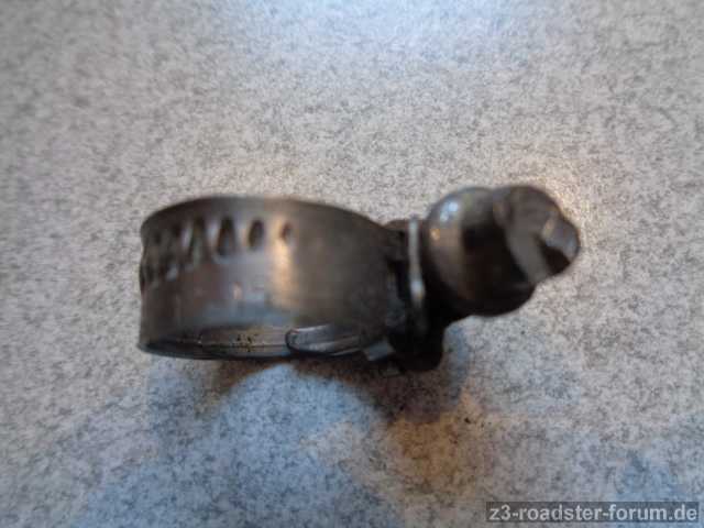

nachdem ich mich eben zum wiederholten Male mit diesen blöden Schlauchschellen an den Benzinleitungen herum geärgert habe möchte ich mal die Frage stellen, ob es hierfür ein spezielles Werkzeug gibt.
Die Dinger sind so blöd gemacht, dass keine (mir bekannte) Nuss darauf passt und Schraubendreher mit Wollust abrutschen.
Frage mich wer sich diesen Krampf ausgedacht hat.

IMOLA 3.0i hat geschrieben:Irgend eine Zollgröße vielleicht?
Ist kein Sechseck, Torx oder Vielzahn
Hat eine ovale Stadionform, Seiten parallel, oben und unten halbrund

diese Schellen kann man mit normalem Schlitzschraubenzieher aufschrauben, aber nur mit Spezialnuss wieder anziehen.
Sinn dahinter ist, dass diese Schelle beim "Service" nicht wiederverwendet sondern nur durch ein Neuteil ersetzt wird.
Alle diese Schellen, die ich bis dato geöffnet habe, waren nicht mehr in einen top Zustand, so dass ich immer neue, allerdings mit Sechskantkopf, verbaut habe.

Genau so ist es.
Alte Schelle mit Zange öffnen, wegschmeißen und neue mit 6 Kantkopf nehmen.
