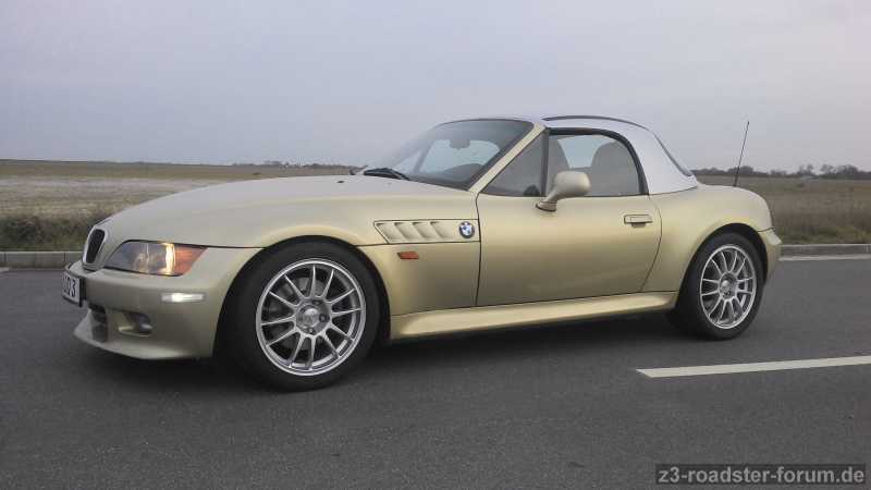

Beitragvon OQ3 » 03.12.2015 16:27

Beitragvon ralfistmeinbruder » 03.12.2015 17:07
O.K. also OZ,dann hast du ja auch schon den Unterschied im Felgengewicht erfahren dürfen.
