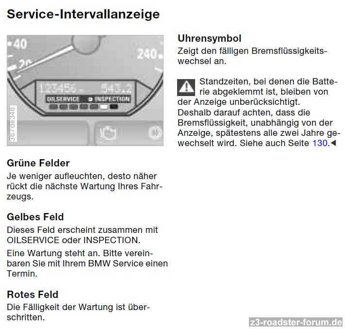

Beitragvon Al Jaffee » 14.09.2015 11:27
Inspektionsanzeige (Betriebsanleitung S.72)

Beitragvon Jacky777 » 14.09.2015 11:29
Ist es evtl. wie eine kleine Uhr? so bei den Pünktchen vom Inspektionsintervall?
Dann muss Deine Bremsflüssigkeit gewechselt werden (fällig alle 2 Jahre). Sollte aber auch im Service-Heft stehen, wann die zuletzt gemacht wurde. Bremsflüssigkeitswechsel ist wichtig, nicht nur für Bremsen, sondern auch für die Kupplung - also machen lassen.
