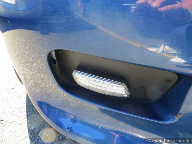

Beitragvon Swissbuggy » 25.06.2015 13:59
Hallo Highwolf :wink:
Hier noch ein Detailfoto meiner Tagfahrlichter.
Tagfahrlicht als "Halbeinbau" in Kunststoffblende der Nebelleuchten.
Grüsse Dani
