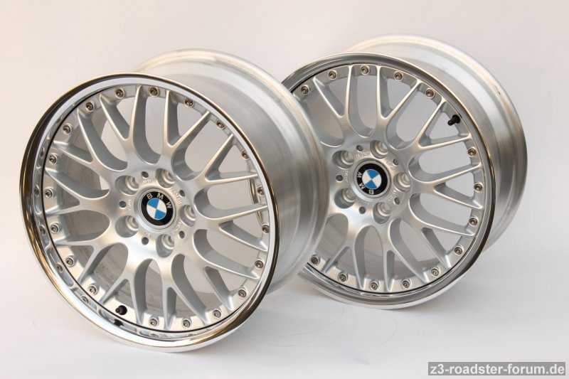

Hallo zusammen,
habe endlich meine Styling 42 bekommen. :sunny:
Felgen sind kompl. Aufbereitet und haben Spiegelpolierte Betten.
Diese Felgen möchte ich bevor ich Sie montiere versiegeln.
Bin auf die verschiedensten Produkte gestoßen.
Bitte um Erfahrungsberichte und Empfehlungen - Danke

Evtl. auch noch wichtig:
Garagenwagen / Saisonkennzeichen der nur bei schönen Wetter bewegt wird
Laufleistung von ca. 2500 km pro Jahr.
