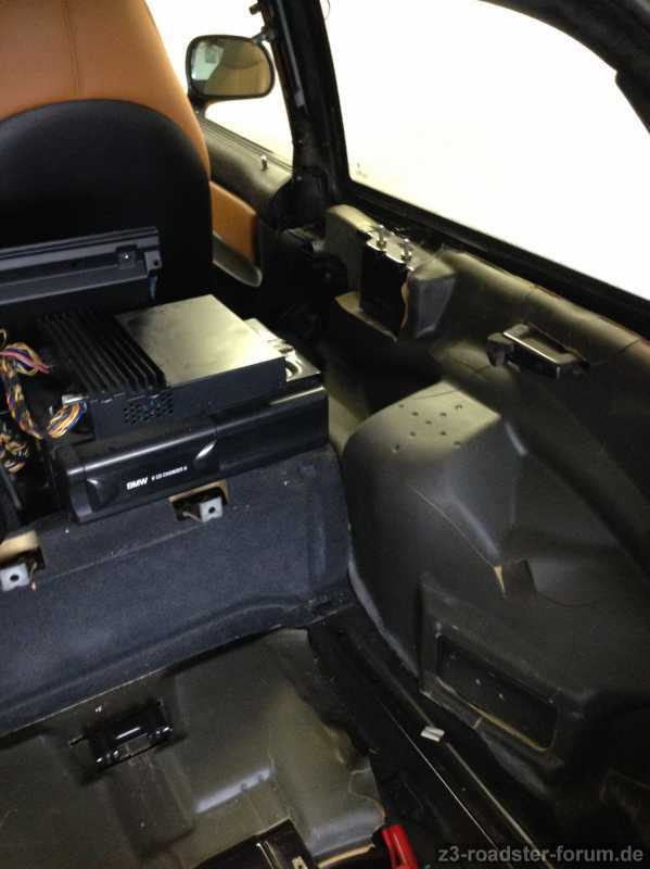

Gestern habe ich mit der Revision meines Fahrwerks begonnen, d.h. gestern morgen erst mal die ganze Kofferraumverkleidung rausgerissen :pssst: , nee quatsch, natürlich ordentlich ausgebaut :wink:
linker Dom
rechter Dom

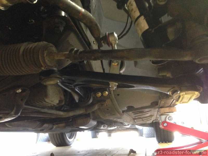

Im Anschluss den Querlenker, die Pendelstütze, den Stabi-Gummi ab..., quasi alles
Alles draußen außer Stabi
Wie alles ab war habe ich die betroffenen Stellen mit Owatrol eingepinselt, war aber sehr überrascht, dass an der VA sehr wenig Karosserieteile betroffen sind :2thumpsup: .... :bmw: halt
Dom links
Nachdem die Einzelkomponenten Gummilager, Halter und Querlenker wieder zusammen waren, hab ich die zuerst wieder ran geschmissen
Querlenker +
Dann habe ich das Federbein umgeschraubt, d.h. altes demontiert, um an die Feder zu kommen. Anschließend die neue Einheit zusammen geschraubt neuer Stoßdämpfer + Federunterlage, Federteller oben + Federunterlage und Domlager.
Leider habe ich verpeilt ein paar Bilder bei der Demontage und dem anschließenden zusammen bauen zu machen :enraged:
Wie das dann geschafft war, hab ich alles wieder an seinen richtigen Platz geschraubt.
Bin mit dem Ergebnis zufrieden...
Alles wieder drin
Alles wieder dran
