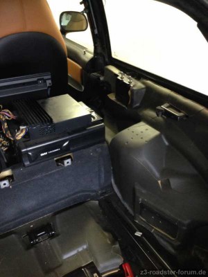

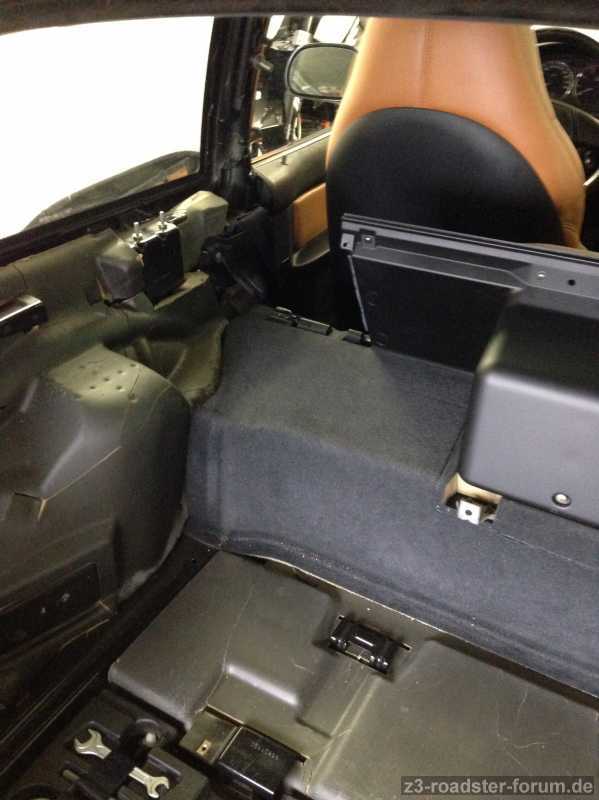

Gestern habe ich mit der Revision meines Fahrwerks begonnen, d.h. gestern morgen erst mal die ganze Kofferraumverkleidung rausgerissen :pssst: , nee quatsch, natürlich ordentlich ausgebaut :wink:
linker Dom
rechter Dom

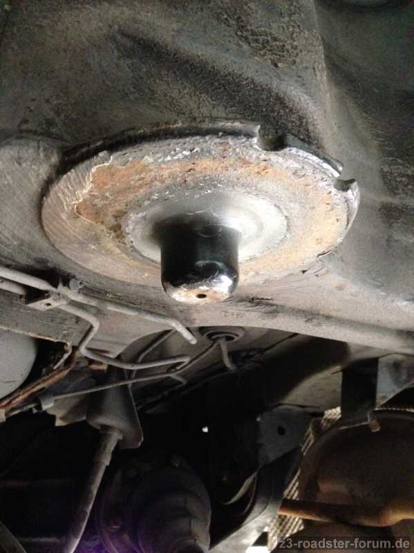

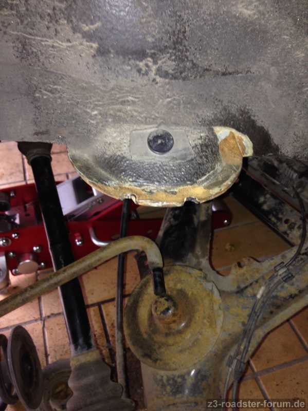

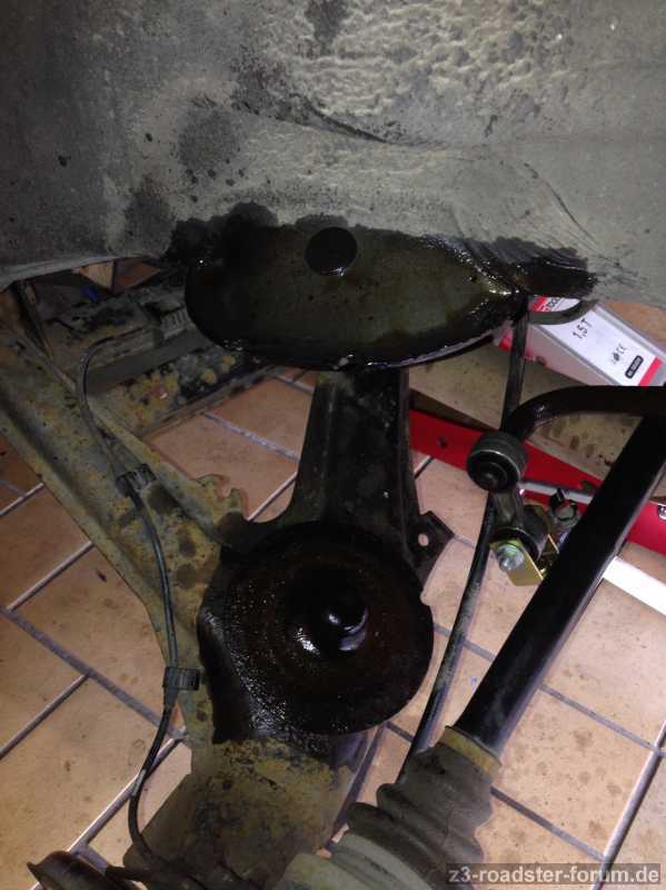

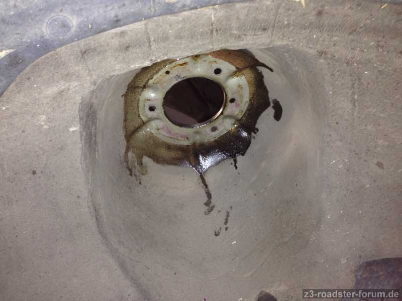

Dann hab ich mich an die braune Pest :pssst: gemacht, ich muss ehrlich sagen, dass zum Glück nicht viel vorhanden ist/war. Wie zweikommaacht schon berichtet hat, war bei mir auch der rechte obere Federteller am stärksten befallen. Die betroffenen Stellen habe ich von Unterbodenschutzresten befreit und anschließend mit der Drahtbürste bearbeitet
Federteller rechts oben

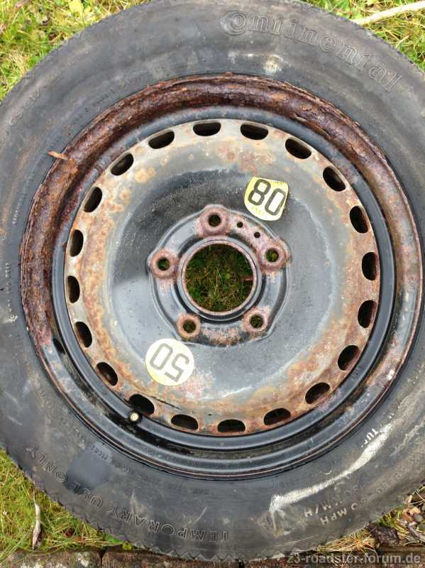

Interessant war auch mein Ersatzrad, dass würde ich nicht mal mehr auf en Schubkarren schrauben :idea:
Das halbe Felgenhorn weg gerostet

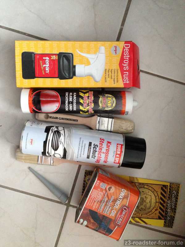

Auf Empfehlung des Forums habe ich dann mal bei Korrosionsschutz-Depot ne Grundausstattung bestellt...
braune Pest Bekämpfungswaffen

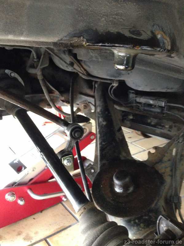

Danach habe ich die stark befallenen Stellen mit Fertan eingepinselt, die nur ganz leicht bräunlichen Bereiche mich Owatrol getränkt :mrgreen:
linke Seite
rechte Seite

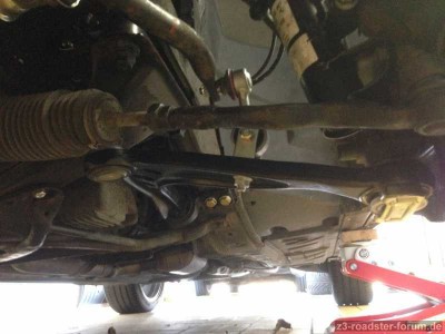

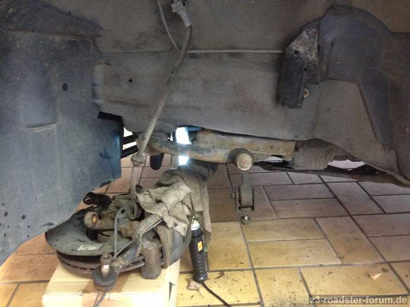

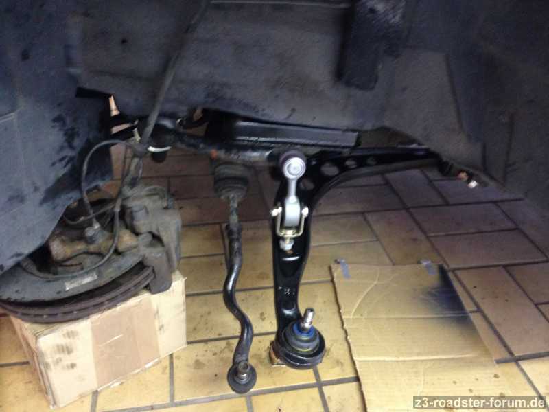

Habe dann links vorne angefangen alles auseinander zu reißen...., puh... die Schrauben und Muttern waren nach 16 Jahren ganz schön fest gegammelt. Vor beginn alles schön mit WD40 eingesprüht und erst mal de Tasse Kaffee getrunken :thumpsup:
Dann Federbein demontiert, die drei Schrauben am Achsschenkel saßen extrem fest, die gingen wirklich erst nach mehrmaligem einsprühen und andauerndem hin und her drehen raus :roll:
Im Anschluss den Querlenker, die Pendelstütze, den Stabi-Gummi ab..., quasi alles
Alles draußen außer Stabi

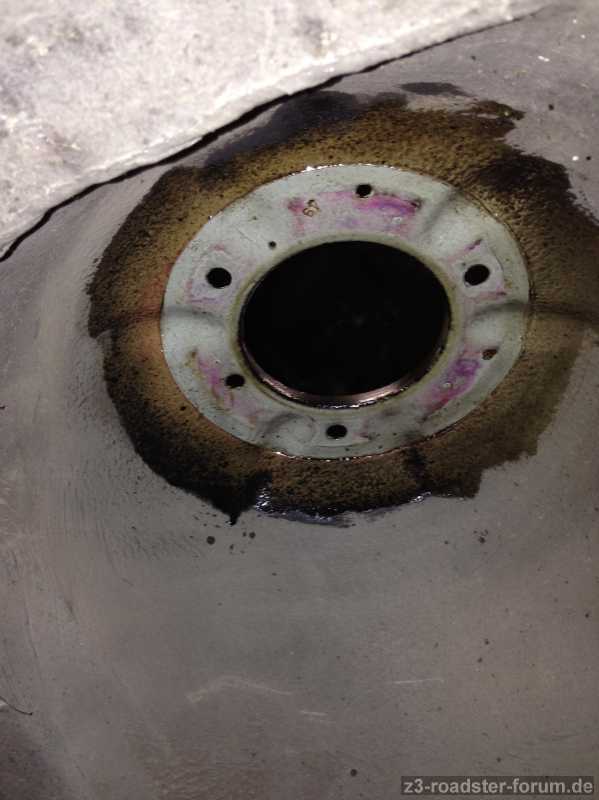

Wie alles ab war habe ich die betroffenen Stellen mit Owatrol eingepinselt, war aber sehr überrascht, dass an der VA sehr wenig Karosserieteile betroffen sind :2thumpsup: .... :bmw: halt
Dom links

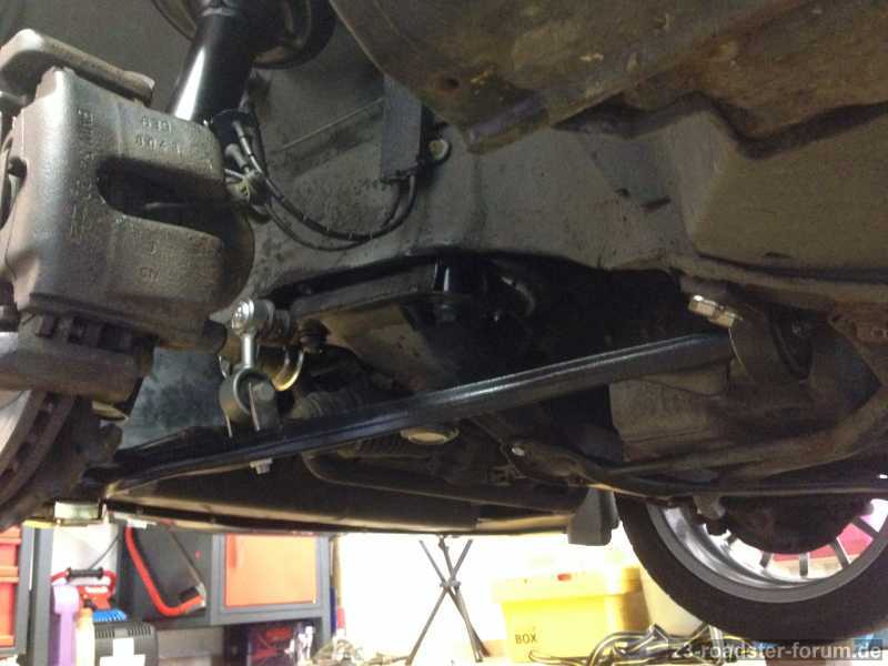

Nachdem die Einzelkomponenten Gummilager, Halter und Querlenker wieder zusammen waren, hab ich die zuerst wieder ran geschmissen
Querlenker +

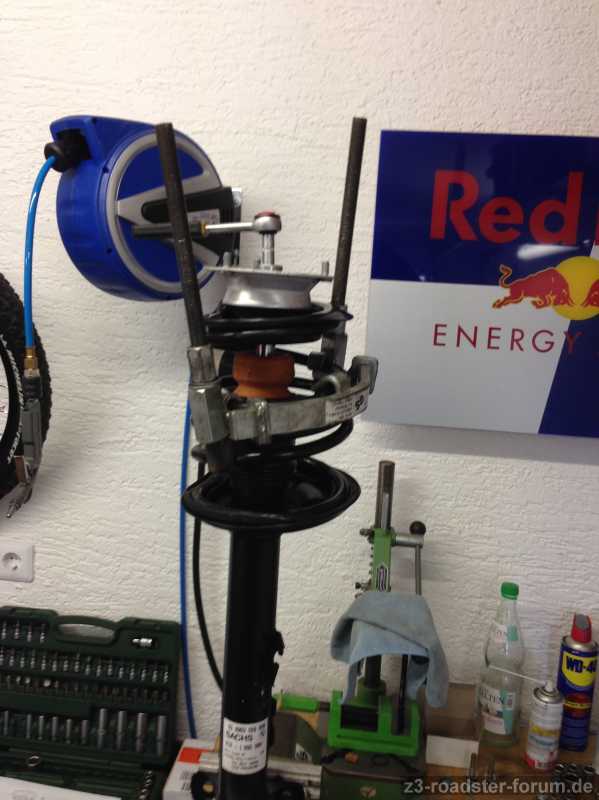

Dann habe ich das Federbein umgeschraubt, d.h. altes demontiert, um an die Feder zu kommen. Anschließend die neue Einheit zusammen geschraubt neuer Stoßdämpfer + Federunterlage, Federteller oben + Federunterlage und Domlager.
Leider habe ich verpeilt ein paar Bilder bei der Demontage und dem anschließenden zusammen bauen zu machen :enraged:
Wie das dann geschafft war, hab ich alles wieder an seinen richtigen Platz geschraubt.
Bin mit dem Ergebnis zufrieden...

Der Dom hat nach der Demontage erschreckend gut ausgesehen :wink:
Dom vorne rechts
Hier noch ein Bild bei der Montage der Federbein...
Federbein vorne

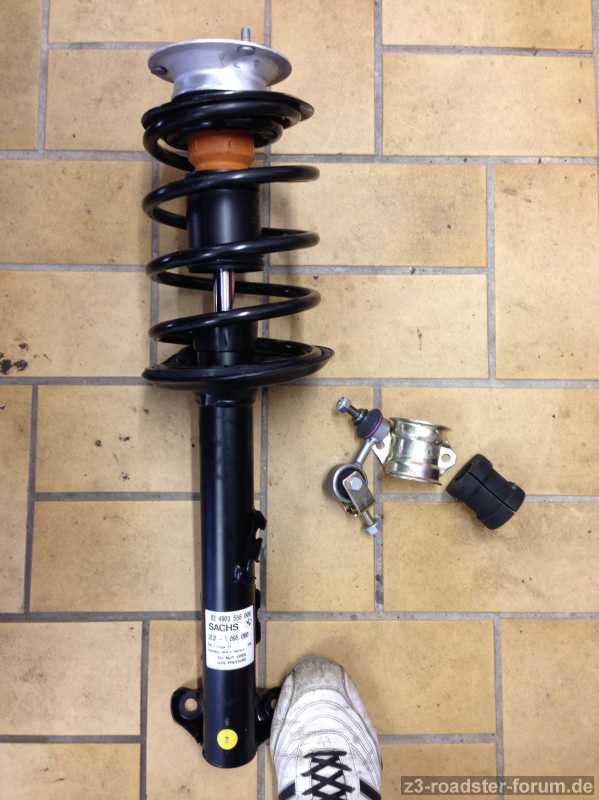

Was vielleicht noch zu erwähnen ist, die oberen Federteller an der Vorderachse waren saumäßig verrostet :shock: , zum Glück habe ich die, wirklich ausersehen, mit bestellt!! -> Federteller oben 3er Z3 Z4 (31331135580)
Neuteile
