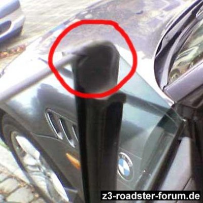

In das Fahrzeug trat außerdem an der Fahrertür an der oberen Kante des Dreiecks im Fensterrahmen tropfenweise Wasser ein.

Normalerweise hat der Zetti kein Wasserproblem, ausser es ist natürlich etwas kaputt oder falsch eingestellt.
Das Dreiecksfenster lässt sich leider nur komplett austauschen, die Dichtung die bei dir wahrscheinlich oben eingerissen ist, gibt es nicht einzeln. Der Riss ensteht leicher wenn das Fenster falsch eingestellt ist - oder einfach mit der Zeit... :(
http://www.realoem.com/bmw/showparts.do ... fg=05&hl=3
Preis war ca. 130€ ohne Einbau soweit ich mich erinnere.

Ich hatte bis vor 14 Tagen ein ähnliches od. sogar das gleiche Problem:
Bei mir trat bei starkem Regen u. bei der Fahrzeugwäsche an der Türe vorne zw. Dreiecksfenster u. Karosserie/Kotflügel etwas Wasser in den Innenraum.
Meine Tür wurde beim :bmw: :) neu justiert u. ist nun dicht.
Der Autohändler soll einfach mal mit einem Schlauch die Türe abspritzen, dann sieht man gleich, ob bzw. wo Wasser in den Innenraum dringt u. kann auch evtl. hier durch Türjustierung das Ganze optimieren.
Achtet aber darauf, dass die Tür nach dem Justieren auch von aussen noch optisch gut angepasst ist u. nicht zu tief "in der Karosserie" hängt.
Viel Erfolg beim Kauf!!

der Z3 hat dann ein Wasserproblem, wenn jedes andere Cabrio auch eines hat :mrgreen: Dies sind schlecht justierte Dichtungen, alte bzw. spröde Dichtungen, schlecht gepflegte Dichtungen oder ein schlecht justiertes Verdeck / Fenster oder Tür. Wie Jürgen schon geschrieben hat, vermute auch ich, dass es auch bei Dir an demselben Problem liegt. Fpür einen BMW-Händler absolut kein Hexenwerk

Deine Frage, wie lange mein ZZZ nach der Neujustierung dicht war, ist leider berechtigt!
Nach dem ersten längeren Regen heute Nacht, hatte ich tatsächlich wieder etwas Wasser auf der Fußmatte!!! :enraged:
Hab das ganze nochmal rekonstruiert - das Wasser kommt am Dreiecksfester zwischen den Dichtungen an diesem Fenster u. der Türdichtung rein.
Muss meinen ZZZ also doch wieder zum :bmw: :) bringen u. - so wie es aussieht - die Türdichtung auswechseln lassen!
Kosten lt. BMW ca. EUR 160,-- zzgl. Arbeitszeit!
Ich hoffe nur, dass der Zetti danach wirklich dicht ist.
Habe den Wagen erst im Jan. dieses Jahres gekauft, lt. BMW gibt es aber auf Dichtungen keine Garantie, so dass ich die Kosten zu 100% selber tragen muss.
Hoffe wenigstens, dass der Mietwagen diesmal kostenlos - also ein LEIHwagen - wird, da Fahrzeug erst vor 14 Tagen in der Werkstatt u. die den Schaden nicht beheben konnten.
Melde mich wieder, sobald die Dichtung ausgetauscht wurde.

Beitragvon zZz » 23.10.2005 16:06
Also wie ich oben gesagt habe, oder?
Das ganze Dreiecksfenster muss ersetzt werden, wenn die Dichtungsnase oben eingerissen ist... :(

Beitragvon JuergenLB » 23.10.2005 16:35
Ne, das Wasser tritt nicht oben ein, sondern unten am Dreieckfenster!
Übergang von Fenster zu Kotflügel!!!
