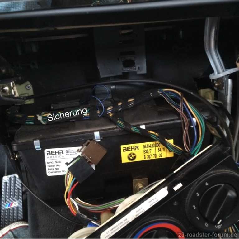

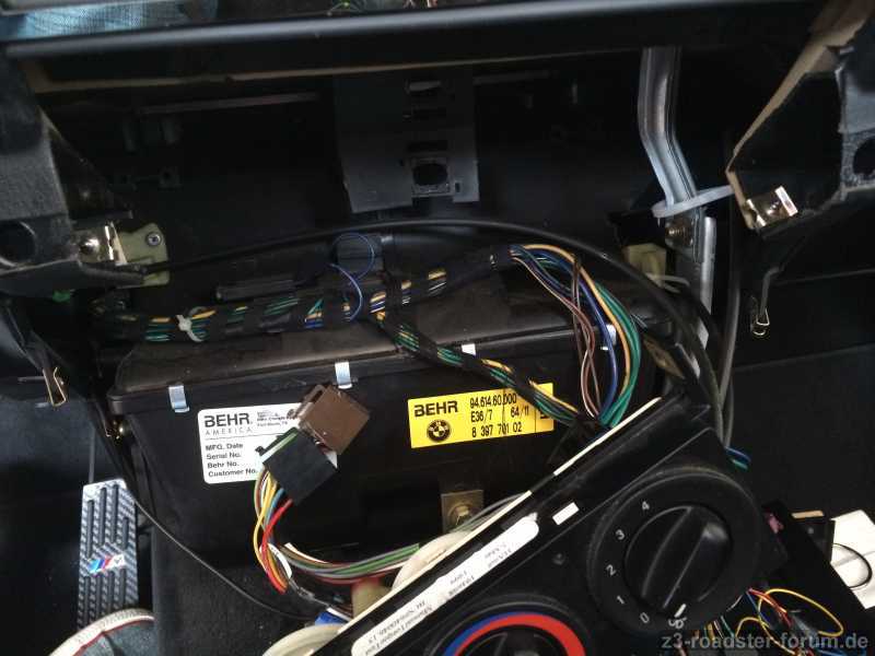

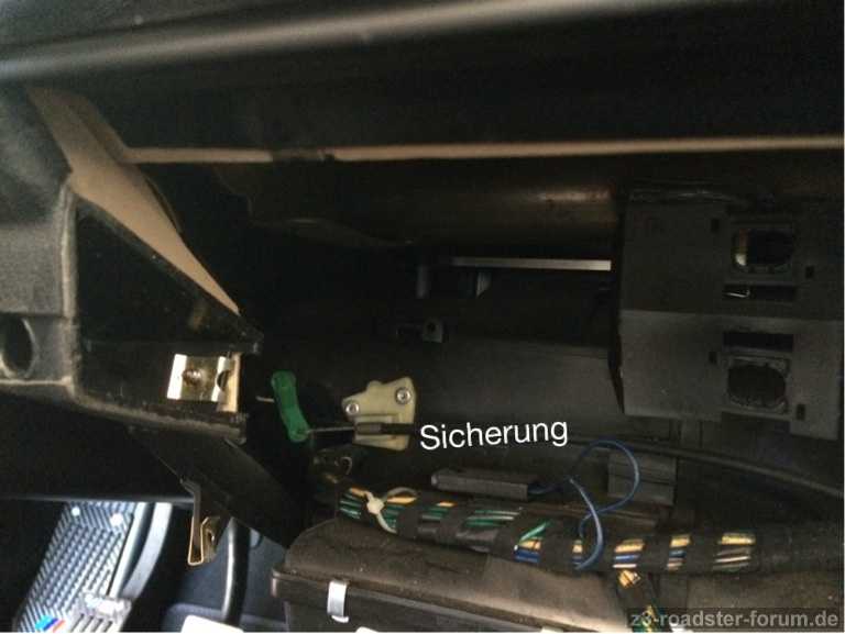

Beitragvon robby1975 » 13.09.2014 18:59
Hallo
Die ist sozusagen hinterm Radio / Heizung -Element
Hier 3 Bilder
Letztes Bild nicht beschriftet..Sicherung vor den zwei Blauen kabeln

Re: Problem im Stromkreis
Beitragvon Steinbeizzzer » 13.09.2014 19:02
larsnds hat geschrieben:Ich habe was von einer Sicherung Nr. 48 "unter dem Lenkrad" gelesen, sie aber nicht gefunden. "Unter dem Radio"? Wo soll das denn sein?
Ist halt immer schwer zu beschreiben :enraged: wenn das Radio drausen ist, dann ist hinten der Schalter der DWA und ca 2-3cm links daneben ein Sicherungsträger im Kabelbaum der qwuer liegt.
Der Zusatzsicherungskasten liegt über dem Fussraum vom Fahrer, Verkleidung abnehmen, da ist ein dicker Kabelbaum mit ein paar Relais und da findest Du auch den Sicherungskasten.
Edit: siehe Bilder von Robby :2thumpsup:
