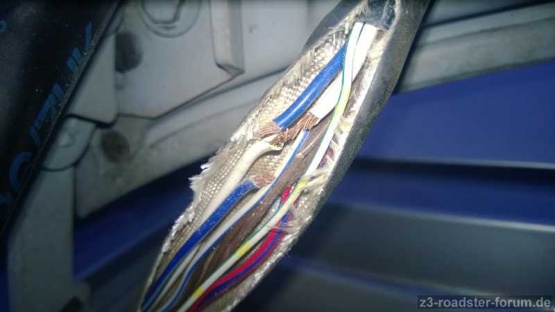

EasyOneX hat geschrieben:- Zentralverriegelung spinnt: Vom Kofferraum aus kann ich alles Steuern, sprich Kofferraum und Türen. Von den Türen aus, kann ich jedoch nicht den Kofferraum öffnen und schließen.
Die Zentralverriegelung ist in Ordnung. Hier handelt es sich um einen Kabelbruch an der Heckklappe. Auch super einfach selbst zu reparieren.

Beitragvon EasyOneX » 25.05.2014 19:46
Hi,
ich habe mal schnell den Kabelbaum abisolilert und siehe da... zwei Kabel sind durch.
Weiß jemand wofür das weiße und das blaue Kabel sind?
Eigentlich spinnen bei meinem Z3 nur zwei Dinge:
- Tankanzeige... wurde auf einer anderen Seite auch so beschrieben.
Mal sehen ob alles funktioniert danach.

Beitragvon EasyOneX » 26.05.2014 06:49
Problem Nr. 1 ist gelöst:
Der Kabelbruch wurde repariert und nun funktioniert auch endlich die Zentralverriegelung wieder :-)
