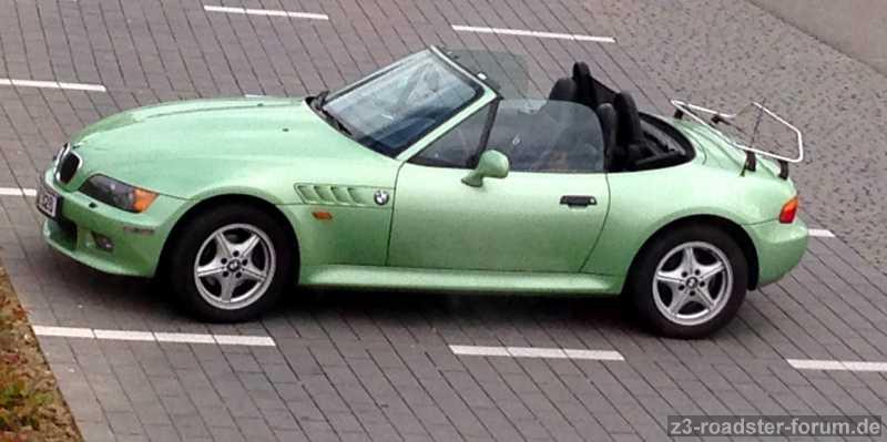

ich hatte bereits auf meinem MX5 einen Heckgepäckträger. So konnte ich mit meinem MX5 sogar alle 4 frisch aufgezogenen Winterräder vom Reifenhändler abholen und nach Hause fahren (einer im Kofferraum, einer auf dem Träger, 2 auf dem Beifahrersitz). Er passt auf sehr viele verschiedene Roadster (Barchetta, SLK, Alfa Spider usw) und eben auch auf den Z3. bekommt ihn in der Bucht zu erträglichen Preisen. Einfach mal nach MX5 Heckgepäckträger suchen.
Jetzt habe ich ihn zwecks geplanter Urlaubsreise versuchsweise an den Z3 gebaut, siehe Fotos. Er geht sogar als "große Kofferraumöffnungshilfe" durch. Es empfiehlt sich aber vor dem Anbau den Lack mit Decken oder Handtüchern gegen Kratzer zu schützen. Ist ein bisschen ne Fummelei, hält dann aber bombenfest. Ich habe zusätzlich zum Schutz des Lacks kleine rechteckige Stücke aus einem LKW-Schlauch unter die Halter gelegt. Es ist übrigens egal in welcher Richtung man den Träger anbringt. Selbst der Hersteller bzw. Vertrieb hat auf den Internetseiten beide Varianten auf Fotos abgebildet. Ob das hier zu Diskussionen führt? :shock:
Dazu ist eine Ortlieb Rack Pack XL Tasche (89 Liter und sehr stabil) sehr gut geeignet, da absolut wasserdicht und sehr stabil (wird viel von Motorradfahrern verwendet). Ich glaube die Zuladung des Trägers ist herstellerseitig auf 20 kg begrenzt. Aber zB. für die Persenning und andere leichte aber großvolumige Sachen wär´s ne gute Lösung. :D
Die Frage nach der Sicherheit bei Pausen zB. auf Raststätten habe ich für mich noch nicht geklärt. Sicher kann man die Zurrgurte mit kleinen Schlössern sichern.

Irgendeiner wird es ja sowieso tun, dann kann ich es auch gleich übernehmen, Dich darauf hinzuweisen:
Du hast den Heckträger falschherum montiert.
Die Stütze ist dazu da, die Köfferchen beim Crash in die Richtung Deies Kopfes fliegen zu lassen...

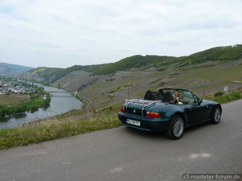

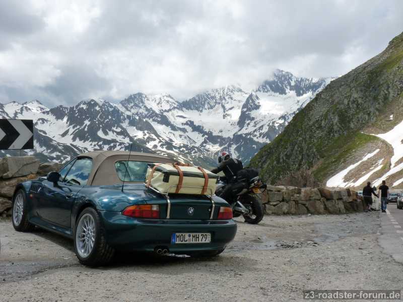

Hallo Hans,
ich habe ein Gepäckträger aus Edelstahl http://www.ebay.de/itm/Gepacktrager-Ede ... 20d95ad4b6.
Er ist oben und unten in die Kofferraumklappe eingehakt und sitzt relativ flach, die dritte Bremsleuchte ist verdeckt.
Bei der Montage muss man etwas aufpassen, vorher sollte man Spaltmaße und Einstellung der Kofferraumklappe überprüfen.
Dann klemmt auch nichts und der Lack leidet nicht.
Wenn man genau ausrichtet und ordentlich verschraubt sitzt er bomben fest.
Den Koffer habe ich mit drei breiten Lederriemen festgezurrt, sitzt Einwand frei auch bei 200.
Ich habe mir aus Planenstoff einen Sack nähen lassen, damit bleibt das Wasser draußen.
Ich kann nur empfehlen in den Koffer nicht zu schwere Dinge zupacken, sonst schlägt die Klappe beim öffnen nach vorn über, dann gibt es Schrammen.
Ich habe es nicht bereut mir den Gepäckträger angeschafft zuhaben.
Wir waren schon öfter für längere Zeit unterwegs.
Der Stauraum hat dann gereicht, ich nutze dann auch noch zwei von drei Roadsterbags http://www.ebay.de/itm/BMW-Z3-Orig-Road ... 4ad56fb8f3
Soweit meine Erfahrungen
Martin
Jetzt kann man noch eine lange Diskussion führen, "wie rum ist richtig" ??? :pssst:
Ich bremse nicht ... :thumpsup:
Hie noch ein paar Bilder

das ist der Heckträger von "Classic Carriers". Das sind die exakt gleichen Bilder. Ist aber bei diesem Ebay-Angebot deutlich teurer, als unter http://www.classiccarrier.eu. :wink:

ja die Richtung des Heckgepäckträgers ist schon mehr als eine Glaubensfrage. Zum abkürzen der Diskussion hier mal ein Link zu einer bereits geführten: Heckgepäckträger wie rum?
Diejenigen unter uns mit nach hinten montierten Bügel sind vielleicht eher praktisch veranlagt (?!), die anderen aber sehr auf Sicherheit bedacht :|
Und jetzt Öl ins Feuer: bei einem zum Heckfenster montierten Bügel dienen die Spanngurte also lediglich dazu, dass der Koffer nicht nach hinten runter rutscht? Oder anders rum: was passiert bei einer sehr negativen Beschleunigung mit dem mittels Spanngurten ordnungsgemäß gesicherten Gepäck bei einem nach hinten montierten Bügel?
Ich freue mich auf zahlreiche Hinweise :D

bei BMW gibt es dazu einen eindeutigen Hinweis:
"Der Heckklappenträger ist auch Sicherheitsgründen immer so zu montieren, dass der Anschlagbügel zum Heckfenster des Fahrzeuges zeigt."
[F/K] Einbauanleitung Heckklappenträger
