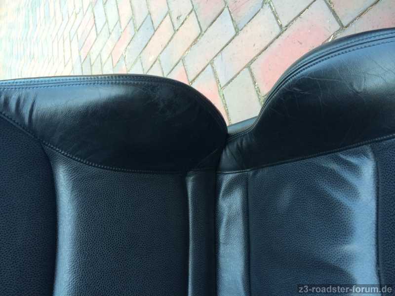

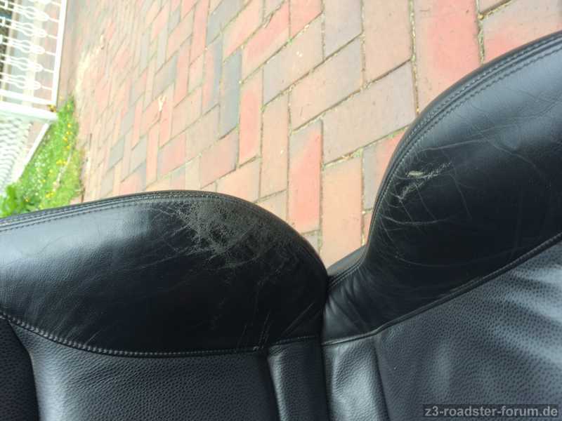

Hallo zusammen,
da mein Fahrersitz an den bekannten Stellen stark abgenutzt war und auch mein Beifahrersitz einige Macken hatte, habe ich bei der Firma LeTec ein Set zum Reinigen und Nachfärben meiner schwarzen Sitze bestellt.
Am Donnerstag habe ich dann meine Sitze "entwackelt" und - da sie ja ohnehin ausgebaut waren - probiert, was mit der Lederpflege zu erreichen ist.
Auf den Fotos seht ihr die türseitige Wange meine Fahrersitzes vor und nach der Behandlung. Ich muss sagen, das Ergebnis hat mich sehr postiv überrascht und sieht in Wirklichkeit sogar noch besser aus, als auf dem Foto, wo die Macken doch noch deutlicher zu erkennen sind.
Vorgegangen bin ich genau nach der mitgelieferten Arbeitsanleitung. Wichtig zu sagen ist: unbedingt auf gleichmäßigen Einsatz des Farbauffrischer (von Naht zu Naht) achten, da anosnten unansehnliche Farbübergange entstehen, also die Sitzwange unbedingt gründlich, bis zum unteren Ende, behandeln. Das ist zwar fummelig, aber es lohnt sich.

Wie lange hält das an? Kommt es darauf an wie oft der Vorgang wiederholt wird?

ich habe es erst am Donnerstag gemacht, daher kann ich bis jetzt nur sagen: 3 Tage hält es schon :wink:
Es scheint allerdings keinen Abrieb zu geben, ich bin seit Donnerstag bewusst nur im weißen Shirt / Hemd gefahren, auch im aufgeheizten Innenraum und heute morgen mit Sitzheizung - alle Klamotten habe ihre weiße Farbe behalten. Von daher hoffe ich auf langfristige Besserung. Das Set reicht aber auch sicher noch für vier Anwendungen, geschätzt.

Die Anwendung hats Du einmal oder unmittelbar darauf nochmals durchgeführt? Einmal ist ausreichend?

Ich habe das Färbemittel zwei mal aufgetragen und zwischendurch mit einem Fön getrocknet.

Schade, dass das Lederan sich, an diesen abgewetzten Stellen, leider abgewetzt bleibt :wink:
Re: Lederfärbung - Ergebnisbericht
Beitragvon Frantek » 17.05.2014 19:47
uwe-333 hat geschrieben:Schade, dass das Lederan sich, an diesen abgewetzten Stellen, leider abgewetzt bleibt :wink:
Nicht unbedingt, man muß die Stellen nur zuvor mit Porenfüller bearbeiten :wink:
