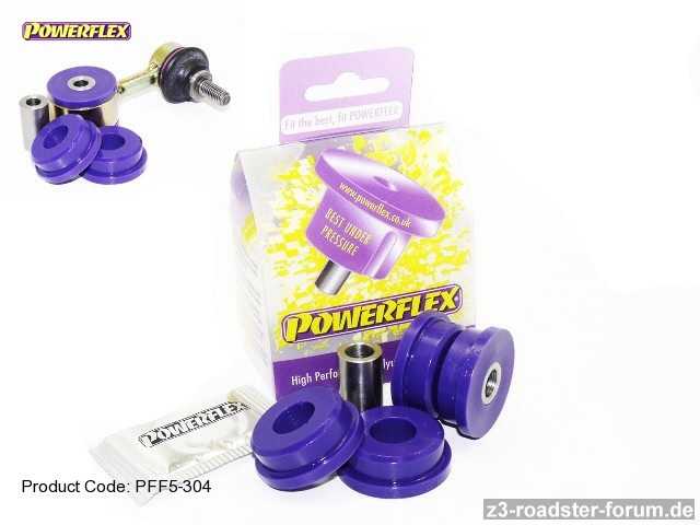

Wenn die Teile " Lila " sind könnten es welche von Powerflex sein . :sunny:
Hier ein Beispiel

also ich würde mal ganz stark behaupten die Powerflex-lager sind eintragungsfrei. Soll er doch froh sein das Du so etwas verbaut hast und nicht mit ausgenudelten Gummis rumgefahren bist.
Ist mir wirklich ein Rätsel das ganze :shock: :thumpsdown:

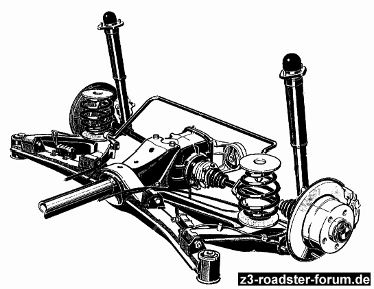

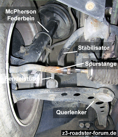

vielen Dank für eure schnelle Rückmeldung. Leider habe ich in meinem "Jammer" heute Morgen vergessen, Photos zu machen, als der Wagen hochgebockt war, aber mit Hilfe eurer Hinweise habe ich jetzt mal recherchiert. Es handelt sich nicht um die Lager oder Hülsen, die scheinen alle original zu sein, sondern "nur" um eine Verbindungsstange, wie "mattzer" schreibt, zwischen den beiden Rädern/Radgelenken. Ich habe ein Bild im Forum gefunden (Anlagen):
Hinterachse e36 Compact & Z3: siehe Anlage - von dieser Seite:
http://www.bmw-syndikat.de/bmw-syndikat ... 6_html.asp
Es geht um die Verbindungsstange zwischen den Rädern, die aussieht wie ein kleines "Fußballtor", sorry, weiß nicht wie ich das beschreiben soll, die wird im zweiten Bild (e36-Vorderachse) als Stabilisator bezeichnet und so nannte es der TÜV-Experte ebenfalls. Die an unserem Z3 verbaute Lila Stange hat im Gegensatz zum Original drei Aufnahmepunkte/-bohrungen an jedem Ende, wodurch sie Verstell-/Einstellfunktion entwickelt, so der Fachmann. Diese sei zuständig für eine veränderte Fahrwerksgeometrie und daher eintragungspflichtig ! Ich habe ein erstes Angebot von BMW, Original Stabi + Lager für ca. 200,- € plus Umbau für ca. 150,- €. Denke ich werde das machen lassen, damit ich mich nicht ständig darüber ärgern muss, dass ich mich habe über den Tisch ziehen lassen beim Kauf :enraged: !
Allerdings hole ich mir erst noch den Rat von BMW ein, denn ich sehe eben, dass an der HA die Aufnahmestücke/-teile des Stabis schräg nach vorn geneigt sind - nach Aussage des "Experten" müssten diese aber senkrecht stehen, wie an der VA. Das sei ein Zeichen dafür, dass das Fahrwerk wohl in Härte und Höhe verstellt worden sei.
Kann mir jemand aus dem Kopf sagen - ohne unter sein Auto kriechen zu müssen - ob die Stabistangenaufnahmestücke an der Z3 HA senkrecht oder schräg nach vorn geneigt stehen ?
Nochmals vielen Dank für eure Anteilnahme und zweckdienlichen Hinweise, die zur Verhaftung des Täters führen werden.
