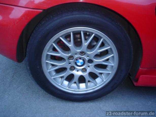

Bitte stell einfach mal ein Bild von deinem Schmuckstück ein - mich interessiert die Felgenoptik :wink:

hier ist ein Foto der felgen reifengröße ist 225 50 16
