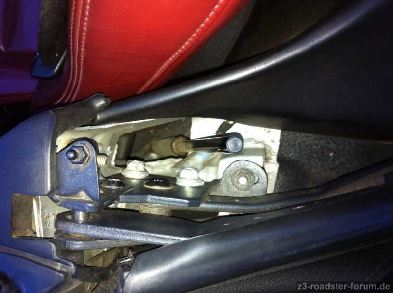

Gestern habe ich aber zufällig etwas entdeckt was mir nicht so ganz klar ist. Ich habe hinter dem Fahrersitz im Verdeckkasten eine herrenlose Stange gefunden die den Anschein hat, dass etwas kaputt ist.

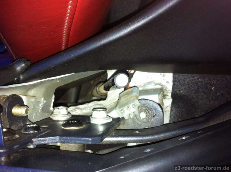

Sieht aus wie ein Dämpfer, ein Stecker liegt dort auch noch. Sitz hier normalerweise der Motor wenn man ein E-Verdeck hat? (Habe ein manuelles Verdeck)
Die Stange lässt sich frei nach vorne und hinten bewegen, und es sieht aus wie ein Defekt weil sie sich bei starkem Bremsen oder Beschleunigen bewegt.
Vielleicht kann hier ja jemand das Rätsel auflösen.

das ist dein defekter Gasdruckdämpfer, der dir beim Öffnen des Verdecks hilft. Ist nur noch das Unterteil vorhanden. :|
Das Oberteil, die sog. Stange fehlt, oder ist noch am Verdeck. :?:

war das Auto früher mal mit E-Verdeck ausgestattet? Weil dort ansich der Hydraulikzylinder sitzt für dasselbige. Der Motor sitzt hinten seitlich links im Kofferraum. Hinter der Seitenverkleidung. Schau da mal rein ob er noch da ist :mrgreen:
Bei den Stangen fehlt das Gegenstück. Und insgesamt fehlen die Kunststoffabdeckungen sonst könntest du das alles garnicht sehen. Auf meiner linken Seite fehlt die auch.

Und der weisse dreipolige Stecker gehört zum Mikroschalter am Verdeck-Knick (beim E-Verdeck).
Scheinbar hat jemand das E-Verdeck gegen ein manuelles ausgetauscht?

...oder die Heckscheibenheizung!

Es handelt sich also tatsächlich um einen defekten Dämpfer. Ich vermute jetzt einfach mal, dass sich dieser nicht so leicht austauschen lässt ohne alles auseinander zu nehmen oder?
Wenn er nur eine Hilfe darstellt ist es ja zunächst nicht so notwendig dies zu beheben.
Werde nachher wenn das Wetter besser wird mal das Gegenstück suchen.
Also lt Ausstattungsliste hatte er nie ein E-Verdeck, jedoch die Hardtopvorbereitung, was die Theorie mit der Heckscheibenheizung belegen könnte. Hierzu habe ich auch einen Schalter zwischen den Sitzen.

Also grundsätzlich Dämpfertausch:
-Überrollbügel FS raus (falls vorhanden)
-Ablagefach raus
-Einstiegsleite innen raus
-Verkleidung hinterm Sitz raus
-Die Sicherungsklammern raus vom Dämpfer
=> fertig!
Jochen - der erstaunt ist wie eisi das in 10 min schafft :2thumpsup:
Fotos wecken aber so ein bisschen meinen Detektivtrieb: denke da wurde hau-ruck mal die Hartopvorbereitung ausgebaut (deswegen der lose Stecker und die fehlenden Verkleidungen) außerdem sieht die Öffnung durch die der Dämpfer kommt sehr geschnitzt aus. Das KÖNNTE bedeuten der Vorbesitzer hat sie geschnitten weil er wie ich ein Fahrzeug hatte das diese eben nicht ab Werk hatte. wenn du alles frei gelegt hast wäre es super wenn du mir einmal bemaste Fotos schicken könntest auf denen:
-der untere Aufnahmepunkt des Dämpfers
-die Öffnung
zu sehen ist. Möchte nach Schönberg auch endlich die Aktion el. Verdeck starten :2thumpsup:
