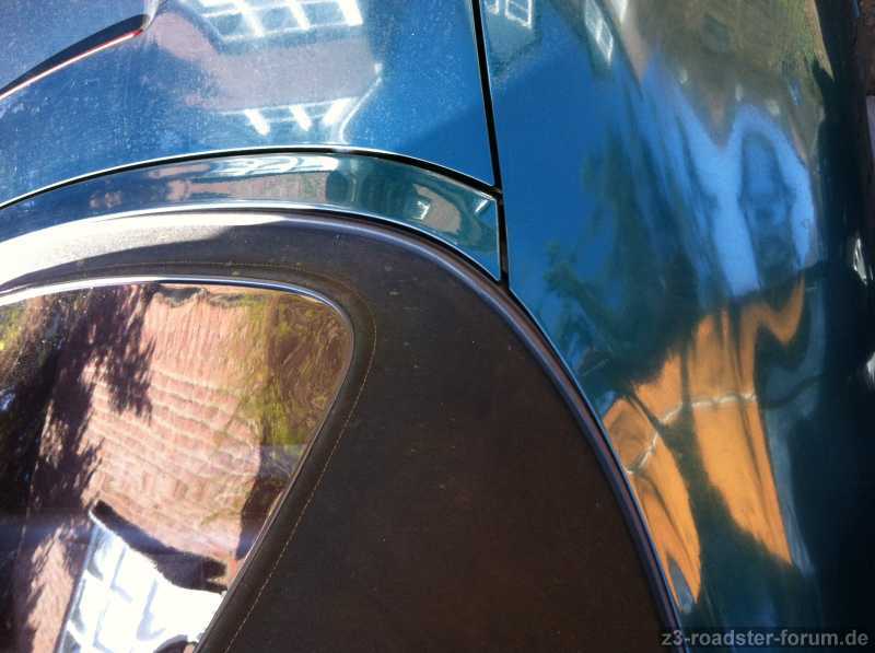

Hallo liebes Forum, seit einer Woche bin ich stolzer Besitzer eines Z3´s.
Das Auto hat aber leider ziemlich gelitten die letzten Jahre. Bis zum Sommeranfang habe ich Zeit das Auto wieder flott und frisch zu machen.
Alu´s, Außenspiegel, Politur, Stoßstange Nachlackieren, etc etc.
Jetzt geht es aber um das Verdeck. Gestern habe ich die Heckscheibe erfolgreich getauscht.

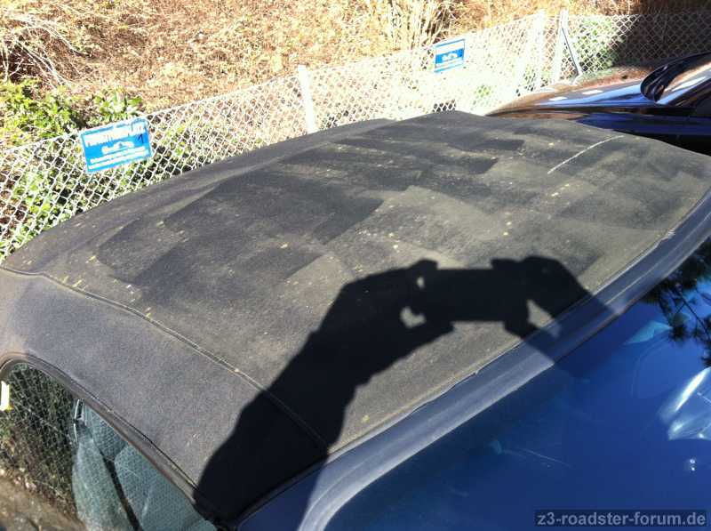

Habe schon versucht ein Stück des Verdecks mit Spüli, Bürste und Schwamm zu reinigen. Ich bekomme das Verdeck aber nicht mal ansatzweise wieder schick.
Zwei Fotos anbei.
Vielleicht haben hier Leute eine Idee wie man dem richtig hartnäckigen Schmutz auf die Pelle rücken kann.
Von Innen ist das Verdeck schon ziemlich Grau und es müffelt sehr stark.
Also ich freue mich auf rege Hilfe bei meinem Verdeck und auf Erfahrungswerte von vielleicht Leuten die ein ähnliches Verdeck schon wieder schick gekriegt haben. :sunny:

Zum Verdeck: Es gibt verschiedene Verdeckreiniger von allen möglichen Herstellern, such Dir den besten einfach aus.
Ich habe damit mein ziemlich verschmutztes Verdeck auch wieder richtig fein hinbekommen. Anschließend impregnieren, fertig.

Ich hab mein Verdeck letztes Jahr nach einem Schimmel-Schaden innen und außen für ca. 140 € reinigen lassen. Zudem wurde eine Ozon-Behandlung vorgenommen, um alles im Verdeck abzutöten. Danach sah es aus wie neu. Solltest du dir vielleicht auch mal überlegen.

Bei Deinem Verdeck sieht mir das stark nach Blütenstaubresten aus. Also "Biodreck".
Grünspan gibt es nur bei kupferhaltigen Metallen und nie bei Stoff. :roll:
Ich habe bei meinem VW-Buggy ein 30 Jahre altes Verdeck mit Gallseife (altes Hausmittel) Bürste und viel Wasser fast wieder perfekt hingekriegt. :lol:
Angeblich nicht zu reinigende Flecken an unserem blauen ZZZ Verdeck sind damit auch problemlos weg. :2thumpsup: Der Verkäufer meinte noch da sei nichts zu machen, er habe schon viele "Baumarktprodukte" ausprobiert. :thumpsdown:
Warum immer diesen "neumodischen Kram" für viele Euronen verwenden wenns einfacher geht?? :mrgreen:
Gallseife ist seit der Erfindung der Automobilverdecke aus Stoff immer ein gutes Reinigungsmittel gewesen. :thumpsup:
Danach natürlich wieder gut imprägnieren, das ist wichtig und hält Schmutz ab. :!:

als verbesserte grüne Seife kann ich wirklich den AllesKönner von proWin empfehlen. Es steht sogar ausdrücklich Cabrio-Verdeck drauf und es wirkt wunder.
Achtung: Ist wirklich SEHR ergiebig und zu 100% NaturProdukt! :thumpsup:

neben dem richtigen Reinigungsmittel (gab im Thread schon gute Tipps) hilft ein Nass-Staubsauger enorm? Beim Reinigen auf dem nassen Dach einsetzen und den Schmutz wegsaugen (anstatt ihn nur von rechts nach links zu verteilen... 8) ).
Ich habe so ein Gerät vom "gelben" Hersteller der Dampfstrahlgeräte, in Haus und Garten vielseitig einsetzbar.

Falls mir keiner davon abrät werde ich die Tage mal mit Wollwaschmittel und nem Nasssauger an das Verdeck gehen.
Ergebnisse werden dann natürlich gepostet. Danke euch !

Wollwaschmittel sind ganz milde Reiniger und eher für Naturfasern und nicht für Kunstfasern, meine Frau steht bei hartnägigen Flecken auf Gallseife.
Aber kaputtmachen kannst Du damit nichts, ich habe auch schon mal leichten Schmutz mit Haarwaschmittel entfernt (duftete dann nach grüner Apfel 8) )
Du darfst halt nicht nehmen das Gummi angreift :!:
