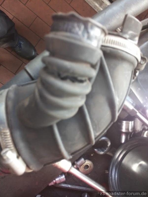

Bei meinem 3-Liter sahen bei 160.000 die Ansaugschläuche so aus. Das würde ich auch zuerst überprüfen.
[https://www.z3-roadster-forum.de/forum/gallery/image.php?album_id=880&image_id=20897]
