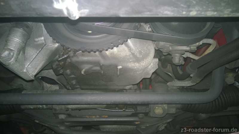

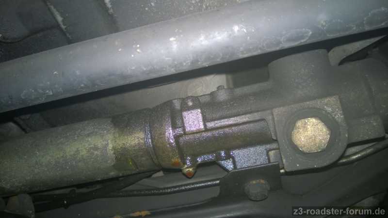

Hallo zusammen,
ich habe mich heute mal aufgrund des guten Wetters unter den Zetti gelegt, da ja die Saison in 4 Wochen anfängt. Leider musste ich feststellen, dass die Pause nicht spurlos an ihm vorüber gegangen ist :shock: . An einer Stelle tropft es ganz leicht :enraged: .
Kann mir jemand sagen, was es ist und mit welchen Reparaturkosten ich zu rechnen habe.
Ich denke auf den Fotos kann man es ganz gut erkennen.
Viele Grüße und Dank im voraus :2thumpsup:
Dirk

Wenn ich das richtig erkenne, ist das Öl auf dem oberen Bild rot. Dabei muss es sich um deine Servolenkung handeln. Bei der Servolenkung wird gerne mal der Deckel vom Ausgleichsbehälter undicht, weil die Dichtung aushärtet. War bei meinem der Fall.

Also, das Öl ist definitiv rot....
Mich würden wohl die Kosten interessieren...
Schon mal Danke für den Hinweis.
So was macht mich total fertig, wenn nicht alles OK ist beim Zetti......

Z-Frettchen hat geschrieben:Wenn ich das richtig erkenne, ist das Öl auf dem oberen Bild rot. Dabei muss es sich um deine Servolenkung handeln. Bei der Servolenkung wird gerne mal der Deckel vom Ausgleichsbehälter undicht, weil die Dichtung aushärtet. War bei meinem der Fall.
Gruzzz Marco
Meinst du Nummer 3???

Sieht aus als wäre der Anschluss der servoölleitung zum lenkgetriebe undicht. Kosten wenn man es selbst macht schätze ich auf 80ct für den kupferring plus 1,49€ für ne Dosen bremsenreiniger.

Beitragvon Z-Frettchen » 04.03.2014 17:51
Ja, genau die Nummer 3. kann natürlich auch die Kupferdichtung sein, wie oje schon schrieb. Alles in allem eine gut zu machende Reparatur ohne großen Kostenaufwand. Schau mal genau nach ob das Öl nur unten am Lenkgetriebe ist oder Dein Ölbehälter schon total unter Öl steht.

Beitragvon Waverider » 04.03.2014 22:14
Wenn ich es richtig gesehen habe, ist es nur am Lenkgetriebe.
ich werde im April auf die Bühne fahren, dann mal schauen.
