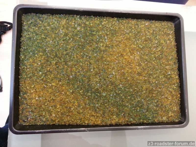

So, hier mal ein Foto von der Wanne mit dem Silikagel (lecker, oder?):
Es handelt sich um 1kg Silikagel Orange. Es hat also einen Indikator drinnen, der anzeigt wie gesättigt mit Wasser das Silikagel bereits ist. Orange bedeutet ganz frisch, dunkel grün bedeutet gesättigt. Erstaunlich wie sehr es bereits nach einer Woche im Zetti die Farbe geändert hat. Wenn man mit dem Finger durchfährt, sieht man, dass nur die obere Schicht grünlich ist, die unteren Schichten sind noch orange:
Mein Spieltrieb hat mich dann auch gleich dazu veranlasst, das Regenerieren auszuprobieren. Also, das Zeugs eingesammelt und daheim auf dem Backblech verteilt:
Dann ab in den Ofen bei 125°C für 30min. Und schau da, alles wieder schön orange:
