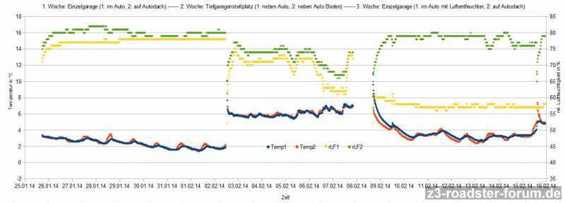

Also habe ich über 3 Wochen hinweg mal eine kleine Messreihe gestartet. Mit dem KlimaLoggPro habe ich im 15min Takt Temperatur und Luftfeuchtigkeit aufgezeichnet. Durch den zweiten Sensor konnte ich an 2 verschiedenen Stellen messen.
1. Woche: abgeschlossene Einzelgarage mit praktisch keiner Durchlüftung (Sensor1: im Fahrzeug auf Mittelarmlehne, Sensor2: außen auf dem Cabrioverdeck)
2. Woche: Sammel-Tiefgarage mit ca. 12 offenen Stellplätzen (Sensor1: neben Fahrzeug, Sensor2: neben Fahrzeug auf dem Boden).
3. Woche: abgeschlossene Einzelgarage (identisch Woche1), allerdings jetzt mit 1,25kg Luftentfeuchter (Calciumchlorid) im Fussraum vom Zetti.
Die wichtigste Erkenntnis für mich war (den meisten wird es klar gewesen sein):
  • offener Tiefgaragenstellplatz ist wärmer und trockener als Einzelgarage.
  • in einem kleinen abgeschlossenen Raum (hier der Zetti-Innenraum) kann die Luftfeuchtigkeit mit einem billigen Luftenfeuchter (ich habe die Nachfüllpacks bei Aldi für 6 Euro/3 Stück gekauft) auch bei relativ niedrigen Temperaturen deutlich abgesenkt werden.

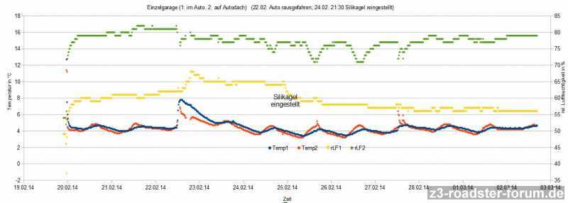

Beitragvon cflenker » 02.03.2014 23:17

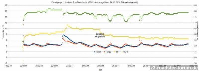

So, ich habe mal meine kleine Messreihe fortgesetzt. Der Zetti stand in der Einzelgarage, die recht reproduzierbar knapp 80% relative Luftfeuchte hat. Hier das Diagramm von Temperatur und Luftfeuchtigkeit jeweils im Inneren des Zettis (1) und auf dem Dach (2). Dach und Scheiben waren natürlich geschlossen :) .
Leider ist die Messung nicht so schön störungsfrei wie die erste Messung, deswegen folgende Erklärungen:
  • vom 20.02. bis zum 24.02. war kein Trockenmittel im Inneren des Fahrzeugs. Trotzdem war die Luftfeuchtigkeit im Inneren deutlich niedriger als außerhalb des Zettis (also in der Garage). Hmm, keine Ahnung wieso. Ich kann mir nur vorstellen, dass von den ersten Trocknungsversuchen mit Calciumchlorid die Luft noch trocken war und eventuell auch diese Trockenheit in den Velourteppichen etc. gespeichert war, bzw. diese weiterhin in der Lage waren Luftfeuchtigkeit zu binden.
  • am 22.02. Nachmittags habe wir den Zetti aus der Garage geholt, um die Scheinwerfer auszutauschen. Daher der Temperaturanstieg.
  • am 24.02. um 21:30 habe ich eine Wanne mit 1kg Silikagel in den Fußraum des Zettis gestellt. Man kann erkennen wie die Luftfeuchtigkeit weiter absinkt und sich irgendwann bei 56% (im Vergleich zu ca. 79% in der Garage) einpendelt.
  • sehr schön zu sehen ist auch, wie die Luftfeuchtigkeit in der Garage am 25., 26., 27. mittags einbricht, wenn das Garagentor geöffnet wurde.
Würde für mich erstmal bedeuten, dass das Silikagel ähnlich gut funktioniert, wie das Calciumchlorid von dem Baumarkt. Hat aber den Vorteil, dass es keine Salze enthält. Das kann ja bzgl. Korrosion eigentlich nur von Vorteil sein. Außerdem kann man es im Backofen regenerieren. Ich poste gleich nochmal ein paar Bilder dazu...

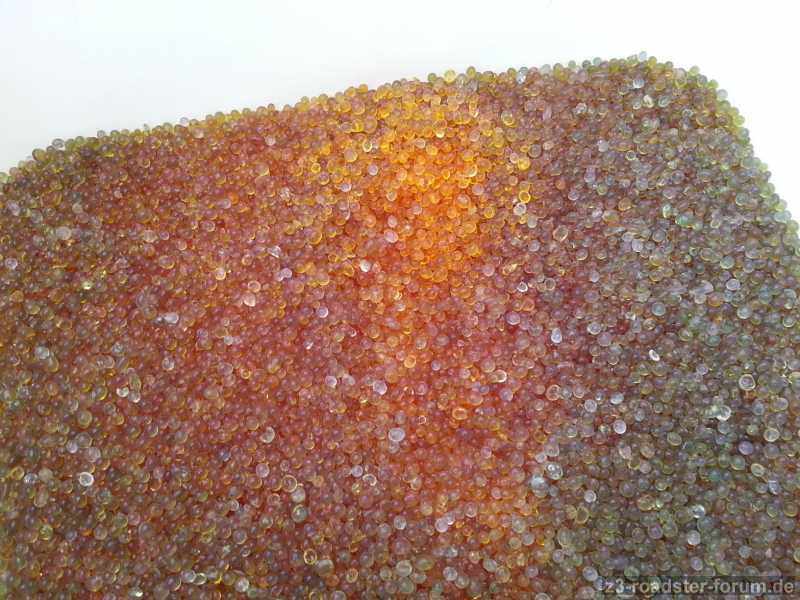

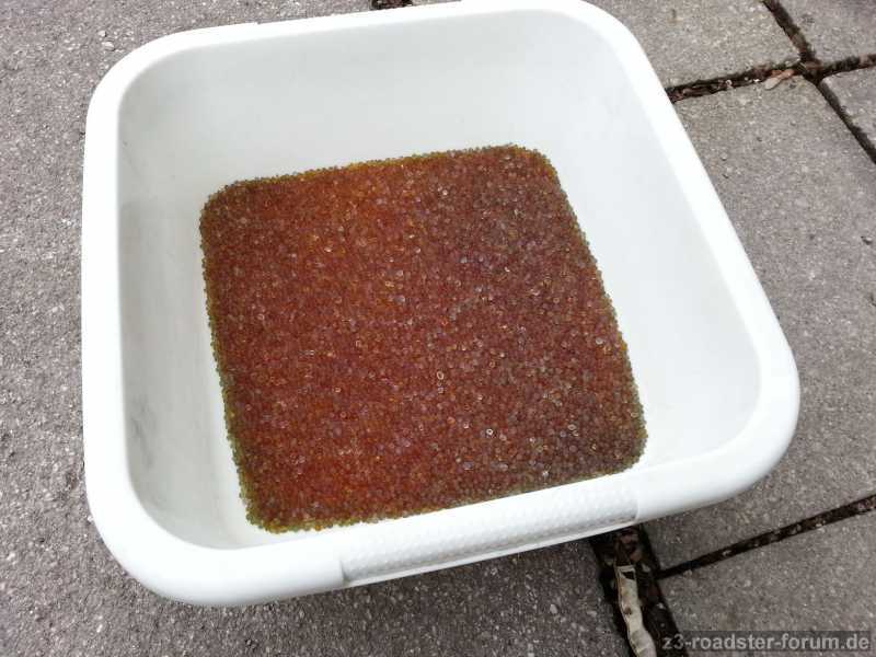

So, hier mal ein Foto von der Wanne mit dem Silikagel (lecker, oder?):
Es handelt sich um 1kg Silikagel Orange. Es hat also einen Indikator drinnen, der anzeigt wie gesättigt mit Wasser das Silikagel bereits ist. Orange bedeutet ganz frisch, dunkel grün bedeutet gesättigt. Erstaunlich wie sehr es bereits nach einer Woche im Zetti die Farbe geändert hat. Wenn man mit dem Finger durchfährt, sieht man, dass nur die obere Schicht grünlich ist, die unteren Schichten sind noch orange:

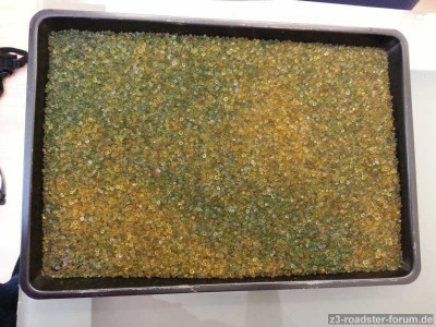

Mein Spieltrieb hat mich dann auch gleich dazu veranlasst, das Regenerieren auszuprobieren. Also, das Zeugs eingesammelt und daheim auf dem Backblech verteilt:

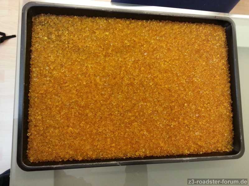

Dann ab in den Ofen bei 125°C für 30min. Und schau da, alles wieder schön orange:
Klar, nur den Innenraum trocken halten ist natürlich Schmarrn (bzw. wegen dem Leder vielleicht sogar kontraproduktiv). Sollte ja auch nur eine Messreihe werden. Sobald ich jetzt meine Garage für unseren Zetti habe werde ich wohl ein kleines Zelt basteln und noch ein paar kg Silikagel kaufen. Dann hat er es schön trocken und gut...
