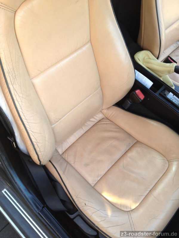

Hallo Leute, ich habe mir gebrauchte Sitze gekauft, diese möchte ich aufbereiten. Ist laut Verkäufer eine individual Ausstattung gewesen.
Könnt ihr mir sagen wie genau die Farbe heißt ? Würde gerne Ledertönung für die Sitze kaufen und diese aufarbeiten.
Vielen Dank im voraus !:)

Wird dir alles nicht viel Helfen wenn dir wer die Farbe sagen könnte. Es hilft nur eins: Schneid ein 1x1cm Stück raus und schicke es ans lederzentrum.

Servus,
da gibt es eigentlich nur eine Lösung:
Aus dem Sitz ein ca 1cm² Lederstück rausschneiden (da wo man es nicht sieht) und das Muster zum Lederzentrum schicken
Die sind richtig gut und mischen Dir die Farbe genauso wie das muster ist.

Welche Farbe hat der Keder ? Wenn der dunkelgrün ist nennt sich der Lederfarbton "Champagner" und der Sitz stammt aus dem Sondermodell British Traditionel. Hat meiner auch - sehe ich also oft ... :mrgreen:

Möglicherweise kannst du noch an die Fahrgestellnummer des Spenderfahrzeuges kommen. Mit dieser Nummer kann man die Farbe der Innenausstattung auslesen.
http://www.bmwarchiv.de/vin/

Danke ich glaube das sind sie !! Fand
Die echt klasse also inklusive Türverkleidung gekauft :)

Tipp: bestell auf jeden Fall nach Muster von Deinen Sitzen nicht nach Bezeichnung! Alle die das einmal mit Beigen sitzen versucht haben können ein Lied davon singen was sonst passiert.

Wenn du sehen willst was passiert, wenn du nach VIN bestellst, kannst du dir Bilder von mir anschauen... habe es gerade mit Beige durch...
https://www.z3-roadster-forum.de/forum/viewtopic.php?f=2&t=24545&start=40
