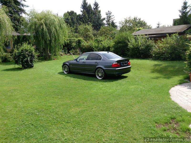

Dafür ist Sitzheizung drin, hab ich jetzt im 3er nicht..
Klima bei nem Cabrio ist evtl verzichtbar denke ich.
Räder würde ich erstmal so lassen, hab ja nen schicken e46 da :thumpsup:
