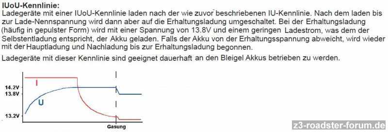

Meiner Meinung nach ist es nicht wichtig welcher Hersteller (z.B. Cetek) verwendet wird, sondern dass die Ladung in verschiedenen Stufen nach IUoU Kennlinie erfolgt.
a) Größerer Ladestrom sofern die Batteriespannung unter 13.8V beträgt
b) Reduzierter Ladestrom über einen kürzeren Zeitraum bei Werten ab 13.8V bis 14.4V (verringert die Auskristallisierung der Zellen), um dann in die
c) Erhaltestrom-Funktion mit geringem Ladestrom zurueckzuschalten, bis evtl. 13.8V wieder unterschritten werden sollten (durch Einschalten von Verbrauchern wie Radio etc.) um dann automatisch wieder mit a) zu beginnen.
