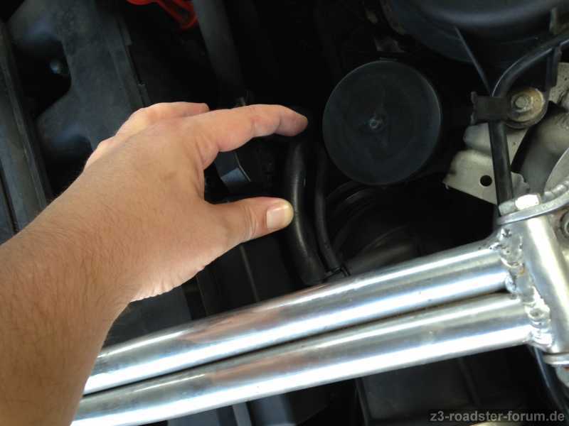

da es ja hin und wieder vor kommt, das man etwas am Auto entdeckt, das man (als Nicht-Profi) nicht gleich zuordnen kann und man sich dann im Forum hilfe holt, eröffne ich mal diesen Thread. Hier kann man Bilder oder Beschreibung zu Dingen/Teilen posten, zu denen man Hilfe/Zuordnung benötigt und die wissenden helfen einem dann im besten Falle weiter :)
Ich fang gleich mal an: Ein Kumpel hat mich drauf aufmerksam gemacht, das in meinem Motoraum ein Schlauch etwas altersschwach und somit spröde und rissig ist. Dieser sollte in Bälde ausgetauscht werden. Leider finde ich den nicht im ETK. Es gehen vom Ansaugtrakt zwisch schläuche ab, ein dicker und ein dünnerer. Letzterer ist der Übeltäter (Siehe Bild, der unter dem, den ich festhalte). Kann mir jemand sagen, wozu der gut ist und welche TeileNr. der hat?
Danke sehr :)

Beitragvon Duzi » 19.07.2013 15:55
Hallo!
Das ist der Schlauch für die Unterdrucksteuerung des Motors zur Saugstrahlpumpe. Schau mal unter 11617545382. Dürfte die Nr. 3 im Bild sein.
Gruß Duzi

Beitragvon Duzi » 19.07.2013 15:58
noch etwas: unbedingt den Kunststoffwinkel für 99 Cent mitbestellen. Der bricht gerne beim Wechsel.
Alle angaben ohne Gewähr :wink:
