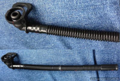

Hallo miteinander.
Heute mal ein Bilderrätsel der anderen Art:
Beim Sortieren der Teile, die mir vom Vorbesitzer damals mit dem Auto ausgehändigt wurden bereitet mir eines ein wenig Kopfzerbrechen:
Weiß jemand was das ist oder ob es überhaupt zum Z3 gehört?
Vielleicht hat mir der Vorbesitzer ja auch den Überlaufschlauch seiner alten Kaffeemaschine beigelegt... .
Fuxi

Hallo !
Das dürften evtl. die Schläuche der Kurbelgehäuseentlüftung sein. Ich habe allerdings den m54b30 Motor, da sehen die Schläuche etwas anders aus.
Gruß Duzi

Beitragvon dergizzle » 03.07.2013 18:15
Wäre jetzt auch mein Tipp gewesen, da sieht die Verriegelung nämlich auch in etwa so aus.

Gut.
Dazu drängen sich mir 2 Folgefragen auf:
1.) Wo genau im Motorraum finde ich den zugehörigen Anschluss?
2.) Was mag den Vorbesitzer dazu bewogen haben, das Teil zu entfernen?
Gruß, Patrick.

Beitragvon Duzi » 03.07.2013 20:36
Zu diesen Schläuchen gehört noch ein Ölabscheider (o.ä). Ich denke, der Vorbesitzer hat alles getauscht, da die Membrane in diesem Abscheider gerne mal reißt und das sind die alten Schläuche. Habe ich bei mir auch gerade alles gewechselt.
Wo sie bei deinem Motor sitzen kann ich dir nicht sagen. Sitzen vermutlich versteckt unter der Plastikabdeckung des Motors und führen dann Richtung Ölwanne, so ist das zumindest bei mir.

Beitragvon Fuxi » 03.07.2013 21:57
Das war der Sinn der Eingangsfrage.
Wenn es nirgendwo fehlt dann kann ich das ja entsorgen. :D
