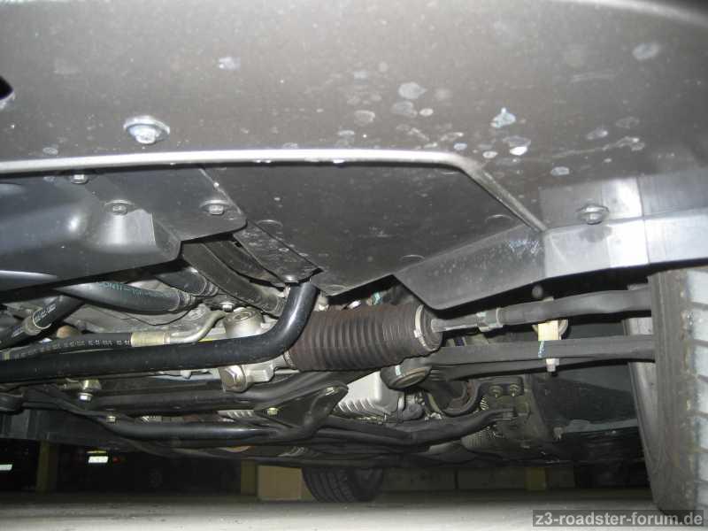

Hi,
wo setzt man denn nun beim Z3 die Unterstellböcke an? Und wo darf man den Rangierwagenheber ansetzen?
Hinten soweit ich weiß am Differential, und vorne? Was sind die tragenden Teile am Unterboden?
Hier ein Bild aus der Galerie ... ich wüsste einfach nicht wo ich da nen Bock unterstellen kann.
[ externes Bild ]

Kreisverkehr00 hat geschrieben:Hi,
[ externes Bild ]
Für den Rangierwagenheber die gleichen Punkte wie mit dem Kurbelheber.
denn wenn der Wagen auf die Bühne geht werden die gleichen Punkte verwendet.
Willst Du vorne oder hinten Böcke unterstellen??

Beitragvon joe612 » 07.06.2012 17:49
Na ja Tonnen Lager sind ja hinten er will aber vorne wissen...
Ich nehme immer zum anheben die hinteren Aufnahmen der Querdenker (metallrige welche an die Karosse geschraubt sind, auf den Fotos ersichtlich) und nehme dann die vorderen Hebebühnen Unterlagen für die stützen. Wo man wirklich von vorne nen großen rangierender ansetzen kann, kann ich dir leider nicht sagen :oops:
