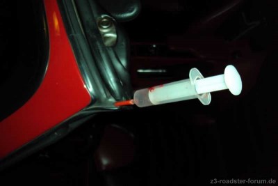

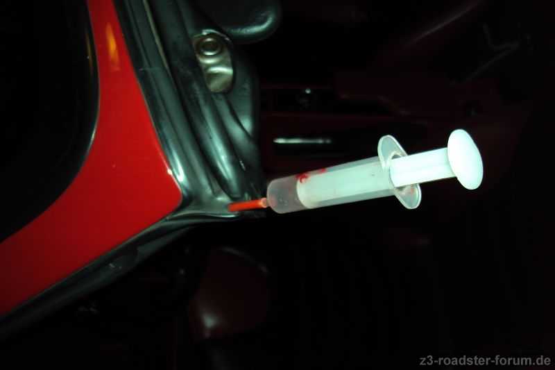

1. der Abflußkanal ist verstopft ( reinigen siehe Foto )
2. Der Scheibenrahmen ist lose, wackel mal an der Scheibe ob da Spiel ist, Torxschrauben nachziehen, das sind die wenn du die Türe aufmachst beim Schlossmechanismus 2 große vorstehende Torx.
3. die Dichung liegt oben am Rahmen nicht mehr richtig an, Dichtung abziehen, dahinter ist die Schiene, Befestigungsschrauben lösen dünnes Blech dahinter legen und wieder anziehen. Anschließend die Gummidichtung wieder aufziehen.
Aber fang mit dem Ablauf an, wenn du mir ner Spritze Wasser reinspritzt muß es unterhalb des Tütfangbandes wieder raus kommen.
