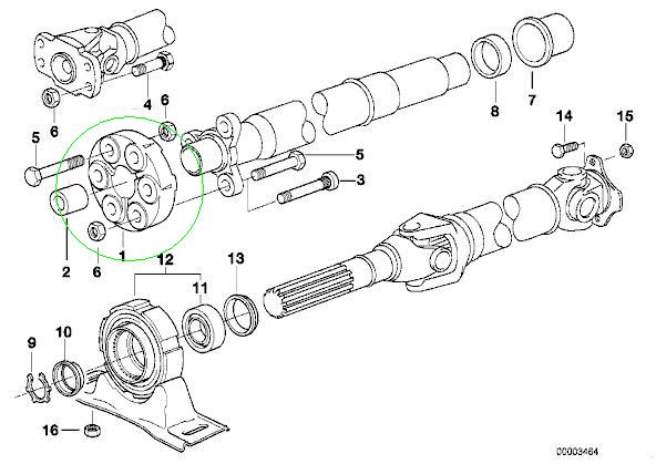

Mal ne blöde Frage: Was ist eine Hardyscheibe bzw. was kann / macht das Teil?

Beitragvon ZZZven » 12.06.2005 18:59
Rubi69 hat geschrieben:Mal ne blöde Frage: Was ist eine Hardyscheibe bzw. was kann / macht das Teil?
Eine Hardyscheibe ist ein Torsionsdämpfer. Sie sitzt beim ZZZ an der Antriebswelle vor dem Hinterachsdifferential. Sie dämpft die Lastwechsel im Antriebsstrang und ist sie verschlissen, ist dieses häufige Ursache für ein Klappern, was man dann beim Schalten und Anfahren hört.
Siehe Bild, grüner Kreis - dat isse.
