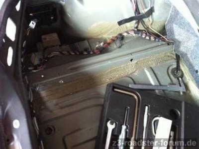

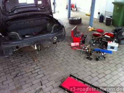

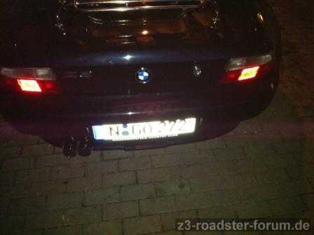

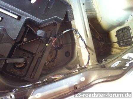

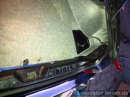

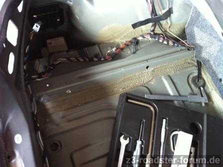

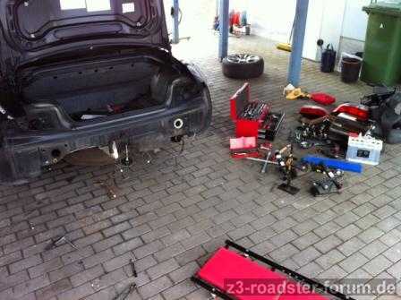

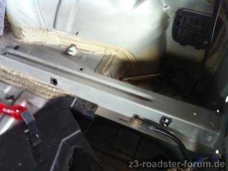

Beitragvon joe612 » 21.03.2012 08:47
Hier noch ein paar Bilder meiner Aktion - wichtig ist halt vor allem die Versiegelung der Bohrlöcher und hierbei dass man wirklich zwei drei Stunden wartet bis der Lack getrocknet ist.
hier kommen einem dann langsam Zweifel ;-)
Gut versiegelte Bohrungen - Längsträger zusätzlich mit Schutzwachs von innen versiegelt

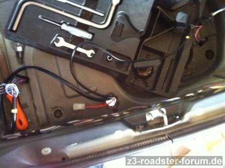

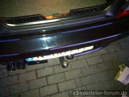

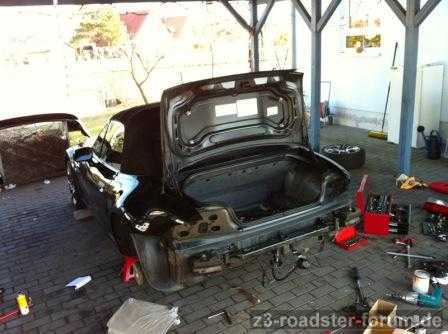

Beitragvon joe612 » 21.03.2012 08:48
weiter geht's...

Beitragvon joe612 » 21.03.2012 08:52
Ach ja: verbaut wurden nur orig. BMW bzw. Westfalia-Teile. Hierbei ist zumindest die Verkabelung ein Kinderspiel. An den Umbau sollte sich wirklich niemand wagen, der nicht regelmäßig und gerne schraubt.
Ganz Wichtig:
für die Kabeldurchführung mus ein 32mm Loch gebohrte werden - dieses Werkzeug hat nicht jeder daheim - also vorher besorgen. Wenn man sowieso schon dabei ist auch einmal die Innenradkästen hinten ganz abnehmen - unglaublich was sich hier bei meinem ZZZ an feuchtem Dreck angesammelt hatte, zum Glück habe ich es rechtzeitig gesehen und entfernt
