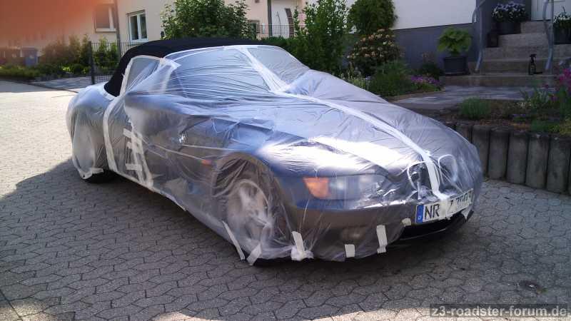

Beitragvon Toni » 28.09.2011 06:34
Hallo eisi,
wie bereits geschrieben wurde, bringt die Suche nach "imprägnieren" viele Treffer. :wink:
Ich behandle mein Verdeck normalerweise nur alle 2 Jahre. Erst mit Verdeckreiniger und anschließend mit einer Verdeckimprägnierung.
Für den Verdeckreiniger verwende ich einen Schwamm oder einer Bürste. Verdeckimprägnierungen gibt es in flüssiger Form oder als Spray.
Der flüssige Imprägnierer wird üblicherweise mit einen schwamm aufgetragen. Auf einem trockenen Verdeck geht das deutlich schwieriger, als wenn das Verdeck nach der Reinigung noch nass ist.
Mittlerweile bin ich auf ein Spray (A1 Verdeck-Imprägnierer) umgestiegen. Liefert für mich die besten Resultate, aber vor der Anwendung muss das gesamte Fahrzeug gut abdeckt werden. Ist dann so, wie wenn das Verdeck lackiert werden muss. Ansonsten kommt der Sprühnebel auf die Scheiben und den Lack.
[ externes Bild ]
Gruß Toni
