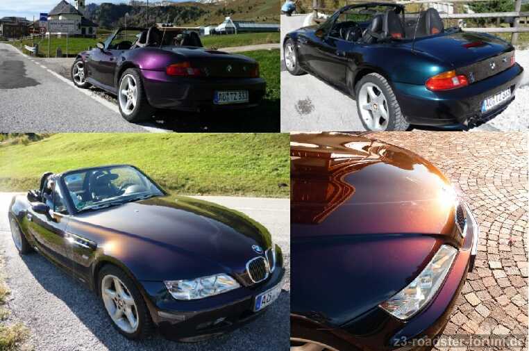

Beitragvon uwe-333 » 27.10.2011 08:29
Hallo Sebastian,
habe eben erst Deinen Beitrag gelesen und hätte Dir auch zur Komplettlackierung geraten.
Das habe ich nach meinem Hagelschaden auch gemacht und hat 3000 gekostet (nur für aussen).
Meine Zetti war ursprünglich Cosmosschwarz und hat jetzt einen Sonderlack mit 7-fach Klarlack drüber.
Es ist übrigens eine einzigartige Chance die Farbe zu wechseln.
Jede Farbe, die Dir zu schwarzem Interieur gefällt ist drin, sogar weiss.
Ich habe mich für einen Flipflop entschieden und nicht bereut, da auch Nachlackieren kein Problem ist, wenn Du zum gleichen Lacker gehst.
Ich habe die M-Spiegel und einen Kotflügel erst Jahre danach lackieren lassen, da siehste keinen Unterschied.
Alle Bilder sind übrigens am selben Tag aufgenommen!
