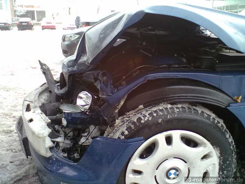

ich bin gerade bei euch eingetreten, weil ich ein ziemlich großes Problem mit meinem Z3 habe: auf der Bundesstrasse 20 m Eis in den Spurrillen nicht gesehen, in den 5. geschaltet, Heck weg gezogen, 2x gedreht und unter der Mittelleitplanke zum Stehen gekommen. Die Leitplanke hat die Haube hochgeschoben und alles vorn bis zum Motor zerstört. Motor läuft, keine Kontollleuchte geht an, aber BMW schätzt auf locker 7000 € Reparatur.
Bin leider nur Teilkasko versichert.... Mir ist nichts passiert, da alles wie in Zeitlupe ablief und ich ein tolles Auto habe. Airbag hat auch nicht ausgelöst.
Nun hänge ich an meinem (zweiten) Zetti und will ihn nicht einfach weggeben!!! Ich habe schon einen netten Schrauber an der Hand, der aber wohl gerade keine gebrauchten Originalteile findet und deshalb auch schon mit 5.500 € kalkuliert hat, ein bißchen Arbeitslohn ist schon drin.
Die Daten: Zul. 5/2000, 6Zyl. 2.0 L, Farbe dunkelblau, 120000 km, aus 2. Hand (2004 mit 26.400 km). Auf die Richtbank sollte er wohl auch.
Ich würde gern einen Rat oder auch mehrere (Räte?) von euch hören: lohnt es sich oder ist wieder typisch Frau (kann nicht loslassen ;)). Was bekomme ich auf dem Markt realistisch, ohne übers Ohr gehauen zu werden. Gutachten kostet ja auch (wieviel?). Mein finanzielles Limit liegt etwa bei 4000 € und ich würden den Kleinen sehr gern wieder fahren. Zeit habe ich genug, da ich mit einem kleinen Peugeot für 300 € wieder mobil bin (der bleibt mein Winterauto!)

Naja... wenn Zeit keine große Rolle spielt, sollte man die meisten Teile gebraucht auftreiben können!

ich denke das sich die Reparatur lohnt. Vergleichbare Gebraucht -FZG liegen bei etwa 9-10 tsd Euro
Ich würde mir einen günstigen Spengler und Gebrauchtteile suchen.
Alternative:
Das wär evtl. eine Arbeit für einen polnischen Spezialisten.
Das sind ware Künstler und sehr günstig. Vielleicht kennst eine vertrauenswürdige Person, welcher gute Beziehungen in eine polnische Werkstatt hat.
Ich wünsche dir viel Glück, daß das Schätzchen bald wieder läuft :2thumpsup:

ersteimal fühle ich mit Dir - aber sei froh das Dir nichts passiert ist - Bleck kann ersetzt werden...
zum ZZZ, ein Aufbau würde sich mit gebrauchten Teilen schon lohnen - die Frage ist nur wie gut ist der Schrauber - wenn ich Richtbank lese da würde ich schon vorsichtig sein sonst geht die Kalkulation zum Schluß nach hinten los....und sorry ist negativ getextet aber real

Beispiel aus mobile:
Z3 2.0 Bj. 6/1999
Farbe : grün metallic
Km 125.000
Preis: 7777€ VHB gehen wir mal davon aus für 7300€ zu haben!
Nach der Reparatur Deines Wagens ist dieser in etwa hiermit vergleichbar, bis auf den Umstand, dass Dein Wagen ein Unfallfahrzeug ist. Wenn man jetzt 5500€ oder auch mehr in die Reparatur investiert, könnte man den Unfallwagen auch verkaufen und sich ein ähnliches Fahrzeug beschaffen.
Unter Ausschluss möglicher emotionaler Bindungen an den Wagen ist die Reparatur nur sinnvoll wenn das Limit von 4000€ nicht überschritten wird.

meine e36 lim hattte ich mir in diesem zustand gekauft und aufgebaut!du hast nur blechschaden!es ging alles in die weichteile.
das ganze dürfte alles ohne richten und nur mit auswechseln der teile
erledigt sein.
such dir bis zum frühjahr die teile zusammen.

So pauschal ist das schwer zu sagen, es sind auf alle Fälle die Bleche zu den Domen betroffen und da ist nix mit schrauben.
Raustrennen und Einschweissen ist da angesagt. Ebenso kann man nicht sagen, ob die Pralldämpferaufnahmen was abgekriegt haben.
Ich würde es mal von einem Schrauber ansehen lassen. Frontteil sind rar und somit kann es lange dauern bis man alles zusammen hat.

Wie Stefan schon geschrieben hat ist da nicht viel mit nur teile wechseln, da müssen Radhäuser neu eingeschweißt werden.
Teile gebraucht wird auch schwer werden, wenn mann nur mal liest was in letzter Zeit alleine hier schon an schäden gibt, dann wird es sehr schwer werden gebraucht Teile zu finden.
Bei allen respekt zum Preis von 5500€ da wird es mit neuteilen nicht hinkommen, dann muss dein Schrauber alles können, Karroseriebauer und Lackierer.
Nur ein Beispiel von mir, Motorhaube richten und Lackieren 1400€
So wie das aussieht muss Vorderachst raus un Motor wegen den neuen Radhäuser einzuschweißen, alleine die Arbeitszeit kostet ein vermögen.
Natürlich gibt es auch billigere Lösungen zum richten, aber dann Vorsicht.
Sorry wenn ich das sage, aber ich würde den Wagen zerlegen und die Teile verkaufen und mir einen neuen holen.

Ich meine auch das die Reparatur mit Neuteilen außerhalb von Gut und Böse liegt bei den Preisen die :bmw: aufruft.
Ich würde in den einschlägigen Plattformen mal nach nem Unfallwagen suchen der nur einen Heckschaden hat und diesen dann als Organspender nutzen.Aber auch diese Lösung ist nur möglich wenn der Preis stimmt da ja immer noch die Arbeitskosten und das Lackieren hinzu kommen.
Von der Vernunft her : anderen kaufen und so viel wie möglich vom "Alten" in Teile Verkaufen.
