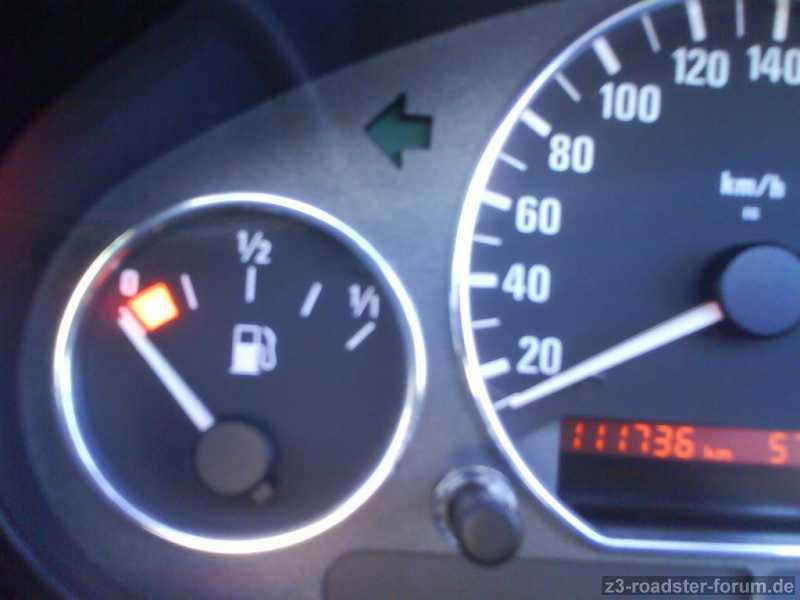

Also wenn die Tanknadel so wie auf dem Bild steht, kann man ein bisschen über 48l tanken.
:P
[ externes Bild ]
übrigens: https://www.z3-roadster-forum.de/phpBB2/ftopic10202.html
Edit: Bei mir ist die Tankanzeige manchmal morgens beim einsteigen höher als Abends bei abstellen... Es geht also auch andersherum.

Beitragvon FinZ3 » 22.12.2010 18:51
soweit runter hab ich mich noch nie getraut :mrgreen: sobald leuchtet fahr ich tanken...^^
