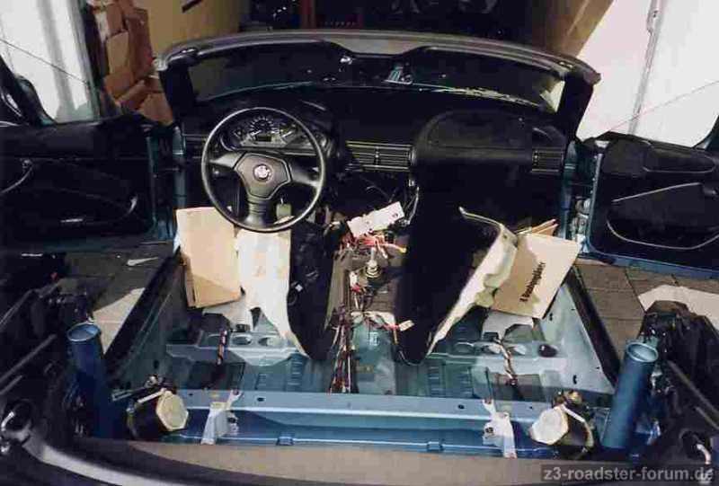

das Wasser an sich ist nicht so wild. Wie bereits geschrieben ist es aber wichtig, dass es schnell wieder aus dem Fahrzeug rauskommt. Je nach Dimension der Wassermenge erfordert es auch unterschiedliche Massnahmen.
Das reicht von "einfach das Auto offen in der Garage stehen lassen" bis hin zu "alles ausbauen und das Wasser rausschöpfen"
Ein Bild vom Trocknen eines ZZZ der durch Regen komplett geflutet wurde siehst du hier:
[ externes Bild ]
Wenn wirklich sehr viel Wasser rein kam und / oder du keinen geeigneten Platz zum Trocknen des Fahrzeuges hast, so bietet dir die Trockenkabine eines Lackierbetreibes eine gute Möglichkeit. In diesem Falle einfach mal rumtelefonieren.
Wegen den Sitzen würde ich mir relativ wenig Sorgen machen. Zum Einen ist das Nappaleder ein sehr gutes Leder und zum Anderen ist es ja chem. bearbeitet. Sofern die Lederoberfläche nicht rissig oder grossflächig abgerieben ist sehe ich da wenig Gefahr. Allerdings schadet eine Extrapflege nach dem Trocknen nicht.
