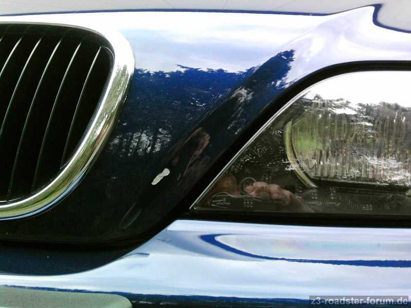

man man am Wochenende ist mir was passiert.
Ich hatte ziemlich viele Fliegen auf der Haube und bin mal näher als normal mit dem Hochdruckreiniger an die Haube gegangen. Hatte bislang nur einen Steinschlag (weil letztes Jahr extra neu lackiert) und genau da bin ich mit dem Strahl rein :enraged:
Ergebnis: Das Wasser hat durch den Druck sich unter den Lack geschoben und dieser ist dann aufgeplatzt. Sowas hätte ich mir bis dato auch nicht vorstellen können. Jetzt habe ich eine 1,5cm x 0,5 cm blanke Stelle neben der Niere. :enraged: und das auf einer frisch lackierten Motorhaube.
Jetzt suche ich jemanden, der Steinschläge mit dem Airbrushverfahren beseitigt. Hat da jemand Erfahrung mit??? Mein Lackierer meinte, er würden die Stelle komplett lackieren und dann anlackieren.

ja diese Anleitung ist hier. funktioniert bei kleinen Steinschlägen auch prima. Bei so einem großen Abplatzer würd ich sagen: Keine Chance. Da wirst wohl um ne ordentliche neue Lackierung nicht rumkommen - außer dir ist die Optik egal und nur der Korrosionsschutz wichtig.

Geh zum Lackierer, der bessert aus und weiß vor allem, wie oft er mit Klarlack wieder drüber muß damit man nix mehr sieht.
Lass dich überraschen: Es ist gar nicht so teuer, wie du denkst.
Ich schätze mal ca. 40 Eus :oops:
Je mehr andere Kleinigkeiten du sonst noch ausbessern lässt, desto günstiger wirds. :thumpsup:

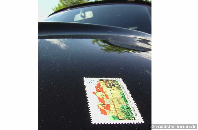

Kostengünstige Alternative: Briefmarke drauf kleben :mrgreen:

Das mit der Briefmarke war kein Scherz :lol:
(ich hab das mal ausprobiert :roll: :pssst: )

war eben noch mal beim anderen lacker. er meinte, dass sowas schonmal passieren kann. gerade wenn mit den neuen lacken nachlackiert wurde. ist wohl echt keine seltenheit. er meinte auch, dass schon leute da waren, bei denen ein Teil von 20cm x 20cm weggeflogen sei.
Uwe, dass dir das auch passiert ist...? sowas hätte ich mir nie vorstellen können.
ich denke auch dass man da selber nicht weit kommt, nur ich wollt halt nicht, dass da jetzt wieder viel drauf rumlackiert wird. mein lacker hat es im letzten jahr sowas von gut hinbekommen, dass ich noch heute begeistert bin. deswegen könnt ich auch durchdrehen. ich weiß aber auch nicht, wie weit er in die haube lackiert, weil es ganz unten neben der niere ist. denke mal bis zum bmw zeichen oder?
der andere lacker meinte gerade, dass man das anlackieren kleiner stellen sehen würde und wenn ich halt kleinlich bin, die haube komplett lackieren muss :|

Preis=200 € :roll:
Ich werds wohl erstmal selber versuchen. wenn ich unzufrieden bin, kann ich ihn immernoch wegbringen.
Muss ich, bevor ich den Lack auftrage, auf das blanke blech noch was anderes auftragen? Also ich meine Rostschutz oder sowas? Wenn ja gibt es sowas auch in Pinselform??? :?:
