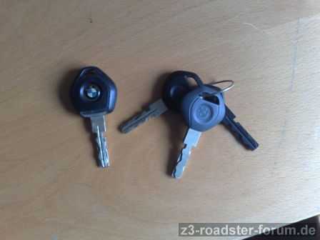

Mein Z3 Bj. 2002 hat leider keine Funkfernbedienung, daher möchte ich eine nachrüsten.
Aber wie komme ich an den Transponder und haben alle 4 Schlüssel einen oder nur der Hauptschlüssel ?
Gut den Hauptschlüssel kann man öffnen aber da komme ich nur bis zur Platine und die anderen sehen für mich so aus, als könne man sie gar nicht öffnen !?

im schlüssel ist ein kleines rechteckiges kästchen drin....das ist der transponder...
der liegt nur drin im schlüssel, kannste einfach rausnehmen..
JEDER schlüssel hat nen Transponder...sonst würde ja das auto net starten bei nem ersatzschlüssel...

Ich habe den Schlüssel rechts mit dem eingepägtem BMW-Loge geöffnet und umgebaut. Er ist mittig mit nem Messer zu öffnen und du kannst den Transponder der leicht eingeklebt ist leicht ausbauen.
