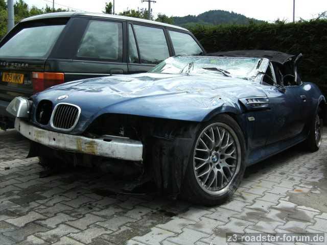

Ist der Rahmen der Windschutzscheibe eigentlich tragend?

Tragend ist er wohl eher nicht, für was auch. Aber Udo hatte ja mal einen Dreher und da hat der Rahmen einiges ausgehalten. Da sind auch Stahlprofile drin soviel ich weiss.

Für was? Nunja es gibt Hersteller bei denen besteht der "Schutzraum" für die Insassen bei einem Überschlag aus Überrollbügeln (die ggf. elekrisch ausfahren) und dem Rahmen der WIndschutzscheibe.
Wenn der eh schon wegknickt wird es so oder so eng :twisted:

soviel ich weiß, ist der Windschutzscheibenrahmen schon irgendwie verstärkt.
Bei einem heftigen Unfall knicken diese aber natürlich trotzdem ab.
Hier ein Bild von Gio's Z3:
[ externes Bild ]
Gruß Toni

aufgrund exakt dieses bildes fahre ich seit gestern auch mit (orig.) Bügeln !!
:shock:
War wohl nix mit bay. ingenieurskunst bei der entwicklung des "Superstabilen Frontscheibenrahmens"

Frag Gio, er hat den Z3 nach dem Unfall komplett zerlegt... auch den Frontscheibenrahmens!
Und er ist begeistert von dem "Superstabilen Frontscheibenrahmens"! :wink:
Das war auch ein sauberer dreifacher Überschlag... das muss so ein Frontscheibenrahmen erstmal abkönnen... :wink:
