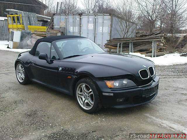

Ich liebäugel mit einem Z3, der einen Unfall hatte. Will ihn in Stand setzen... TÜV ist aber schon abgelaufen. Würde ihn soweit hinrichten, dass es voll fahrbereit wäre. Spachteln, Lackieren usw. würde ich aber im Ausland bei einem Freund machen. Deshalb will ich ihn günstig aufbereiten, damit er durch die Hauptuntersuchung kommt.
War ein Leitplankenschaden, siehe Fotos....
Ich würde die Motorhaube soweit ausbügeln, dass ein Verschließen möglich wäre. Ich denke der TÜV wäre zufrieden, wenn die Haube in der Fahrt nicht aufgehen könnte. Den Außenspiegel würde ich dranmachen, klar. Und eine neue Heckschürze dranschrauben.
Würde er SO durch den TÜV kommen??? Mal abgesehen von anderen technischen Mängeln... :)

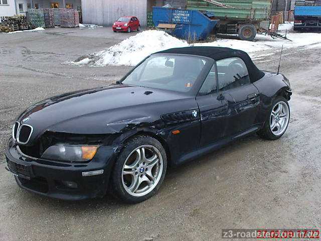

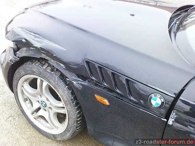

hier zu sehen, dass eigentlich nur die Motorhaube beschädigt ist
Scheinwerferposition scheint OK zu sein, da der erste Aufprall erst auf der Motorhaube war?
die Beifahrerseite ist komplett unbeschädigt.

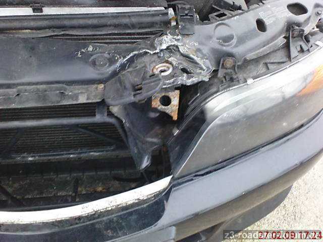

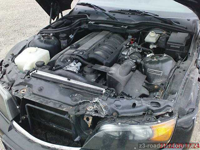

hier ist wohl der Schaden durch das herausreißen der Haube durch den Aufprall entstanden, oder???
hier die Verriegelung genauer. Neues Schloß müsste genügen??

nee es dürfen nur keine teile abstehn und technisch muss alles in ordnung sein.
für dich bedeutet das, dass ein "ausbügeln" der haube nicht reicht - du bauchst auf jeden fall nen neuen schlossträger.
am heck kann mans jetzt nicht so gut sehn, aber ne neue schürze wird auch nicht reichen, da muss der kotflügel schon auch gemacht werden.

Neuer Schloßträger ist klar. Die Position muß bestimmt auch noch angepaßt werden.
Das Heck ist in meinem 2. Posting zu sehen (da hier nur 5 Bilder angefügt werden dürfen). Kotflügel ist nur minimal oben über der Rückleuchte etwas beschädigt! Es fehlt eher die Radhausverkleidung, wo wohl auch die Heckschürze befestigt wird, wenn ich es richtig aus der Einbauanleitung der Heckschürze hier gesehen habe. Oder?
